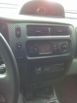

ну я обтягивал,а Ndf проталкивает аквапечать,грит,плёнка фуфло,колхоз...
а мне нраица.

А где тинул и что по деньгам за работу??????

тянул сам.пол тыщи за плёнку,2 пива соседу за фен.

Я тоже хочу сам попробовать--руки вроде растут из правильного места.
Есть какие нибудь нюансы или ничего сложного типа грей феном и лепи неспеша??????

Типа того.Лично для меня,ключевое слово НЕСПЕША,т.к.время вечно не хватает,есть не много еле видных косячков.

плёнка марки ЗМ(карбон 3D),погонный метр 1200 р.ширина метр двадцать.Греешь феном,тянешь,как надо.
