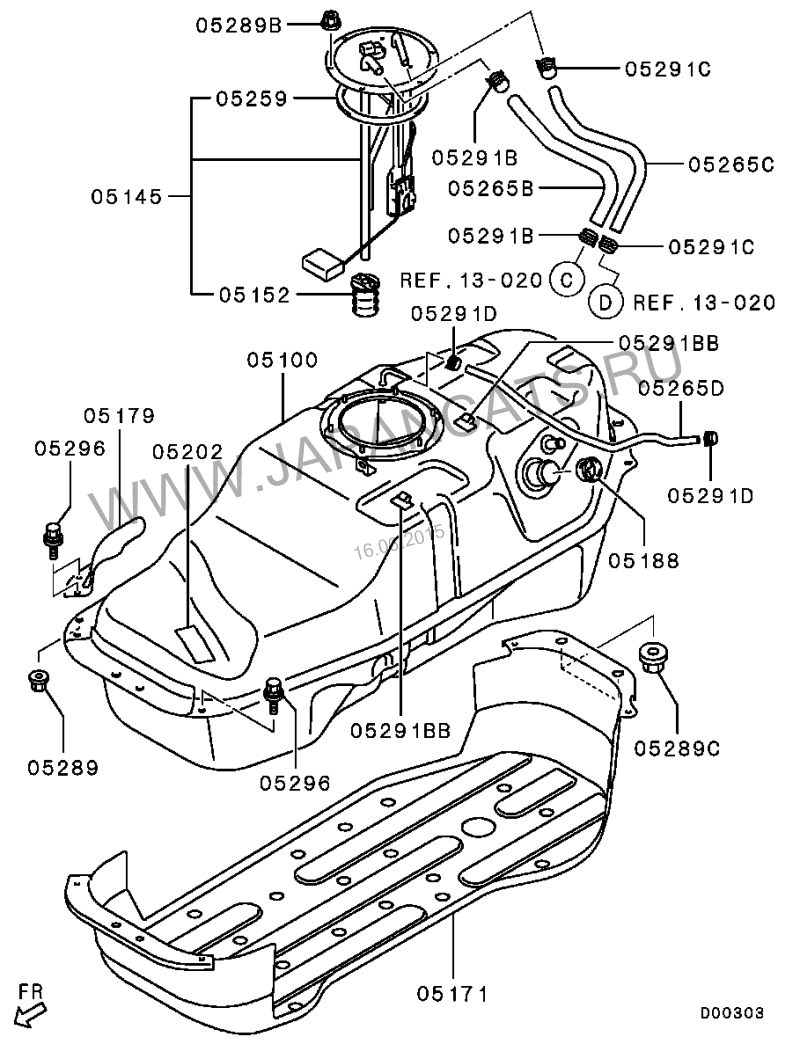

Re: Датчик уровня топлива на дизеле 3,2
привет всем!
тут в прошедшие выходные чуть не пришлось топать с канистрой до заправки
очень повезло, что когда машина заглохла, рядом оказалась АЗС, до которой смог докатиться.
стрелка указателя уровня топлива зависла на чуть меньше пол бака.
заметил это я когда машина уже начала дергаться.
есть подозрение, что механизм "закис" - в последнее время редко было меньше, чем пол бака.
Снятие и очистка поможет или там нечего чистить и лучше сразу менять?
не нашел код датчика уровня топлива для мотора 3,2л дизель (2008г.вып).

M@xim писал(а): не нашел код датчика уровня топлива для мотора 3,2л дизель (2008г.вып).
Похоже что датчик топлива идет в сборе с горловиной бака, видимо отдельно не продается (либо искать надо лучше, хотя по мануалу датчик топлива-резистор снимается прямо с проводком). Код горловины для комплектации KH8 - 1718A088, цена не радует...

По мануалу макисмальная высота поплавка на 100мм ниже горловины: Stopper position "F" (A) - 109.4 mmWizardol писал(а):Знаете что сказали на ТО сегодня мне по поводу датчика топлива?
У них (за бугром) считается полный бак - это 80% бака.
Stopper position "E" (B) - 322.7 mm
Сопротивление по позициям в Омах:
topper position "F" -13.0 ± 1
Stopper position "E" - 1 20.0 ± 1

Сколько топлива входит до полной заправки? Как вариант сплюснуло вакуумом, только не знаю возможно ли такое с нашим тнвд. Либо замят снизу.M@xim писал(а):привет всем!

Пытался так же иметь перед глазами истинное кол- во топлива в баке. Слил всю соляру, достал уравнемер изучил, наживил на место. Залил 10 литров. Лампочка горит,стрелка показометра ниже нижней риски. Заливал по 1 литру соляры, до тех пор пока не потухла лампочка. Оказалось 14 литров. Слил 4 литра(у мну сливная пробка в баке сделана).Отрегулировал поплавок на 10 литров. И все было бы хорошо, пока не приобрел ТС750. Вот уже скоро год как кувыркаюсь с настройкой показаний расхода, остатка в баке. Когда 2 мультика показывают разные показания, че то напрягает. Не знаешь чему верить. Я щас в процессе настройки ТС750. А бак под пробку заливаю 70л. Мерял 5 литровыми (из под воды) пузырями.

спасибо за код.Alex_IZA писал(а):Код горловины для комплектации KH8 - 1718A088, цена не радует...
ууффф, почти 6000 руб за этот датчик
