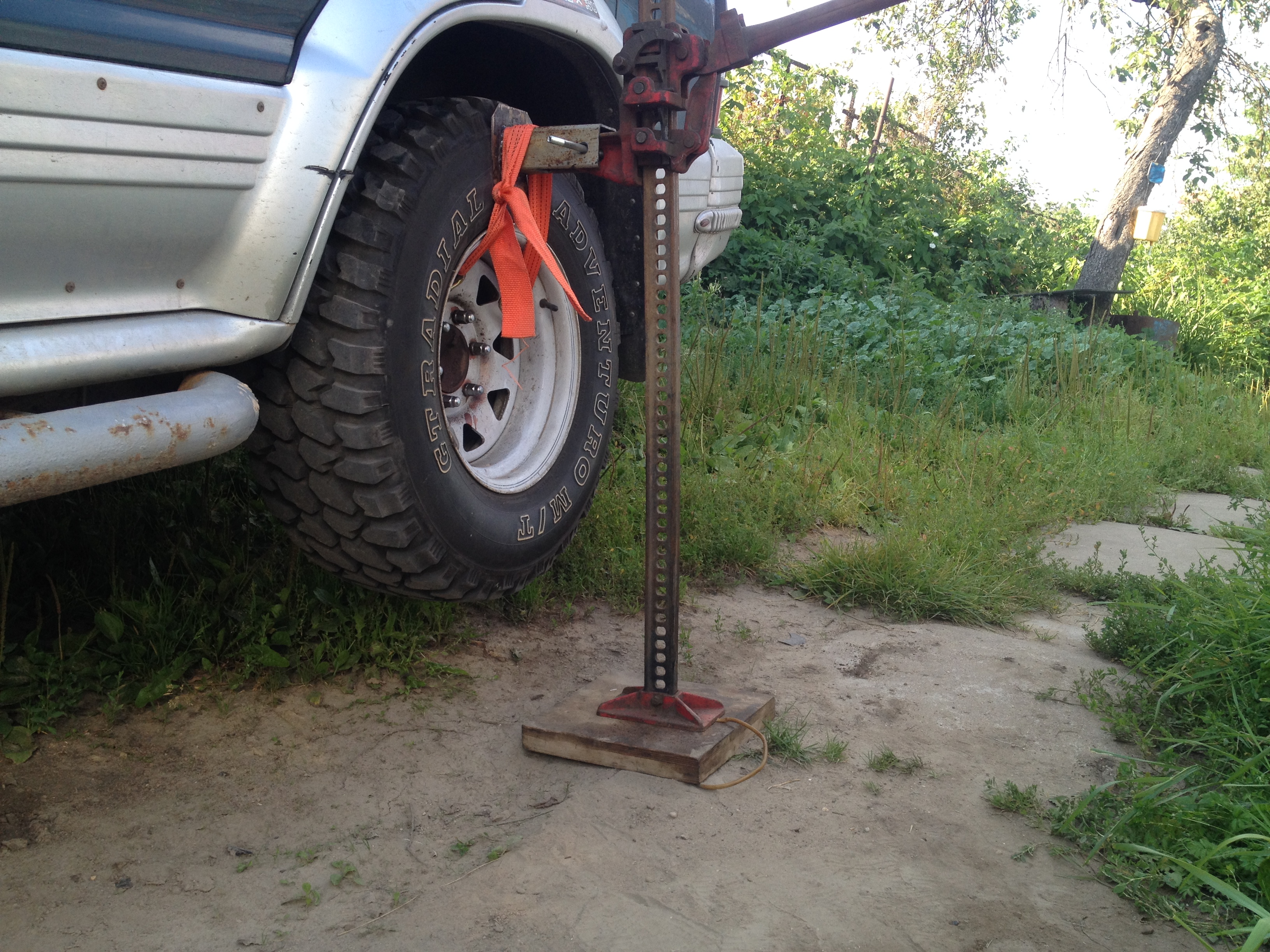

Выкладываю чертеж базы для Lift mate. Варите на здоровье
Не забываем купить два болта (10х80(90)мм или 12х80(90)мм -страховочный, и 15х80(90)или 16х80(90)мм -подъемный. Прочностью : 8.8 или 10.9 или 12.9. Где брать стропу и крюки - все знают
. Как обычно ничьи права не нарушил (чертил сам). Размеры снимал по своему Jack-у. На этом откланиваюсь

Спасибо за чертёж. Попробую на его основе сделать и себе, правда, как кажется лично мне, доработать всёравно придётся!?
А я вот не знаю где купить короткую стропу с крюками, не подскажете?

В магазине грузового шмурдяка: ответная часть стропы-стяжки.

А я себе сделал длиннее,чтобы было удобнее из колеи вытаскивать.
Замеров не делал,т.к. всё под своё авто делал.
