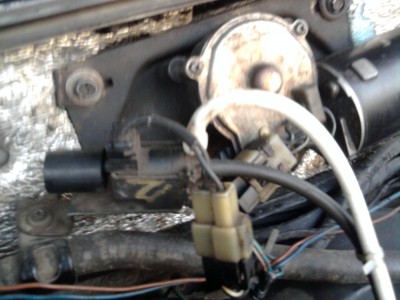

Подскажите что за штука.
Vald
Стоит около моторчика привода дворников. Подходят два провода, но напруги на них нет. Один спец говорит что эта штука чутка поднимает обороты при включении света, печки и т.д. и т.п.
Кто в курсе растолкуйте что да как, плиз........

Re: Подскажите что за штука.
Гравицапа это, судя по фото.

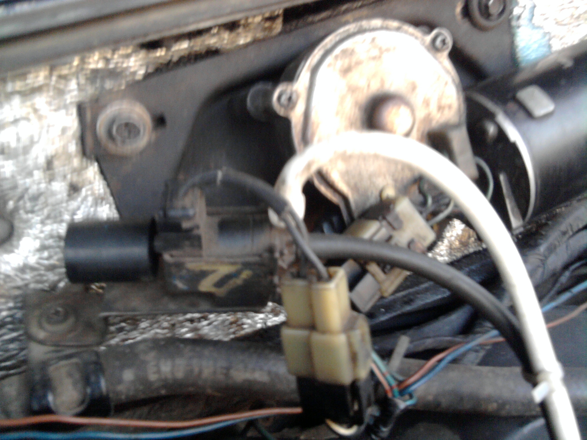

Ну понедельник братцы.....ну не проснулся ишшо
Вот она:
Вот она:
Любой, хоть одним сонным глазом заглянувший в мануал, мгновенно узреет, что это электромагнитный клапан механизма повышения оборотов
Напруга подаётся при включении кондюка или АБС.
Была мысль про электромагнитный клапан, но всё таки решил спросить.
Так вот провал оборотов при включении эл. потребителей не большой но остался и хочется его как то компенсировать. Но штука вся в том , что на моём "пенсионере" ABS, по ходу, отродясь не было, а последние остатки кондея недавно были успешно ампутированы.
Ну и собсно вопрос: откуда его можно запитать ?
Если провал небольшой и не вызывает провала по напруге-то и не парься.
А так при надобности повысить обороты можно кнопку сделать отдельную, или прицепить на кнопку снятого кондея. Там просто 12 вольт подаётся, запитать можно с любого места, где напруга появляется при повороте ключа зажигания в нужное положение.
Это не тот пресловутый датчик хх?
Холостого хода дворников разве что
Ну в общем то смысл понятен. Спасибо за подсказку !
