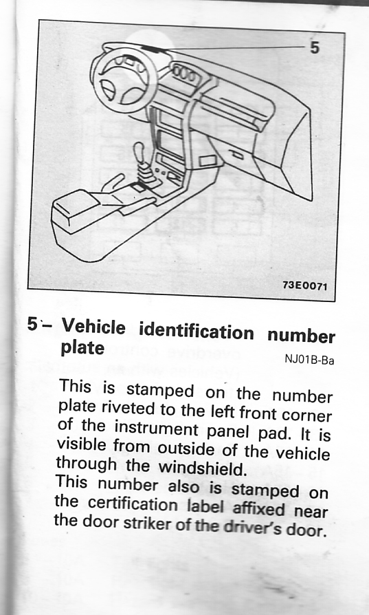

подскажите где на монтеро найти вин на кузове. В документах есть, а на кузове найти не можем.

На панели, табличка с левой стороны черного цвета

Под капотом есть табличка "алюминиевая", но там нет ВИНа

Видимо приборка (сама панель конечно, не приборы) имеется ввиду. На америкосах под лобовухой обычно в приборке окошко и видно железо с ВИНом, может и тут так.

как это в приборке???,на торпеде под лобовым секлом (у воздуходува)есть табличка ,что аир бэги стоят,больше нет там ни чего,вот вопрос,snooper писал,что есть табличка с вином на картаре дрыготеля,правда в той теме речь шла о ммс,может и здесь так же?

ну вин я нашол,он просто на шильде ниже под аир бегом,там тёмная табличка и его не видно было,со снупером состыковался по телефону,а вот с рамой плохо...

Где на монтерике номер рамы?
Всю жизнь, думал, что как и на паджеро- в арке правого заднего колеса.
Но тут один сотрудник ГИБДД утверждает что где то в районе передней двери?

У меня монтеро 94-го года. Номер рамы в правой арке задней. Он не полностью равен VIN, т.е. он короче VINа на несколько символов, на сколько я понял это нормально.
Полноценный вин есть на торпеде около левой двери.
