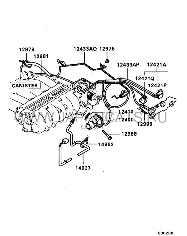

Дело скорее всего в этих деталюхе
Еще как его екзист "обзывает"- Клапан системы вентиляции картера MR 127520
На картинке 12421Q
Надо их проверять
