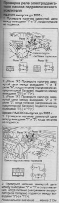

Re: При движении более 30км/час загорается курсовая устойчив
Под капотом есть две розовые релюшки, которые стоят отдельно под крышечкой обозначенные как "а" и "b" вот с такими (!) значками. Есть подозрение, что одна из них не работает, и проблемы из за этого. Скажите за что они отвечают?
С восклицательным знаком как правило тормоза и все с этим связанное

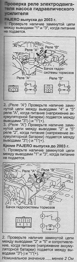

Кто нибудь может уточнить про эти реле их назначение? Как проверить?
В мануале написано, что это "реле электродвигателя насоса гидравлического усилителя".
А диод нафига там в цепи обмотки? У меня один сгорел при проверке, я его пинцетом вытащил. Реле вроде работает... только в магазин не гоните, я в деревне живу))) Может ли отсутствие этого диода давать сбой? Пробовал ездить вообще без этих реле, АБС не работает и пищит зумер но трясет так же когда разгонишься...Sлava писал(а):В мануале написано, что это "реле электродвигателя насоса гидравлического усилителя".
