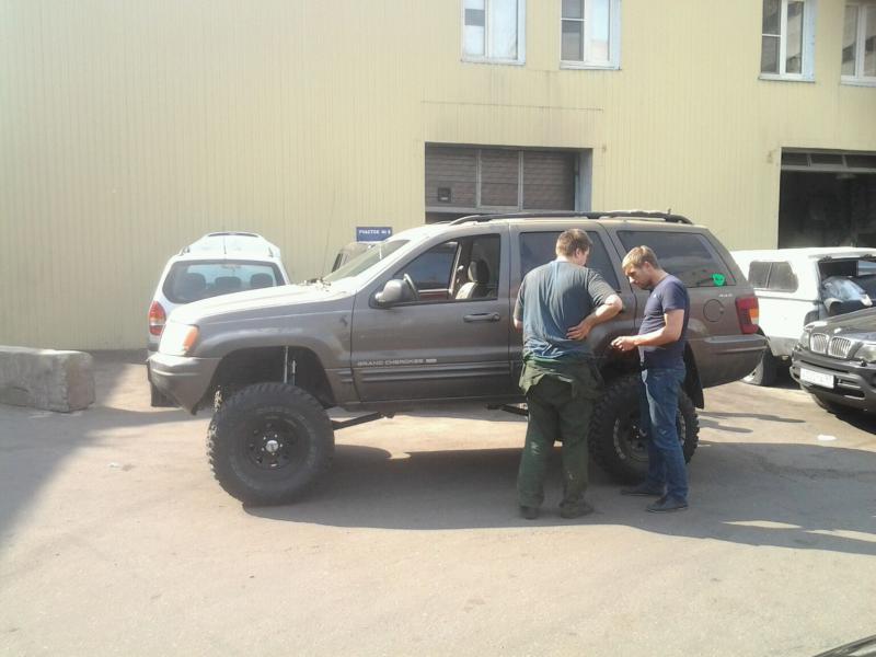

Сообщение Dimix »
kyzya11 писал(а):
Dimix писал(а):да Димон, пора нам уже вместо старичков нмпс подыскивать... ::-D:
Не, на WJ надо пересаживаться :;-):
смотрел, изучал, читал
круто да!
но они такие же старые...((((( да и выбор 4.0 и фултайм очень небольшой и в бомжкомплектациях[/quote]
года примерно теже что и наши спорты но 4.7 с аналогом СС, два моста, лонг армы))) FOX амортизаторы)))
