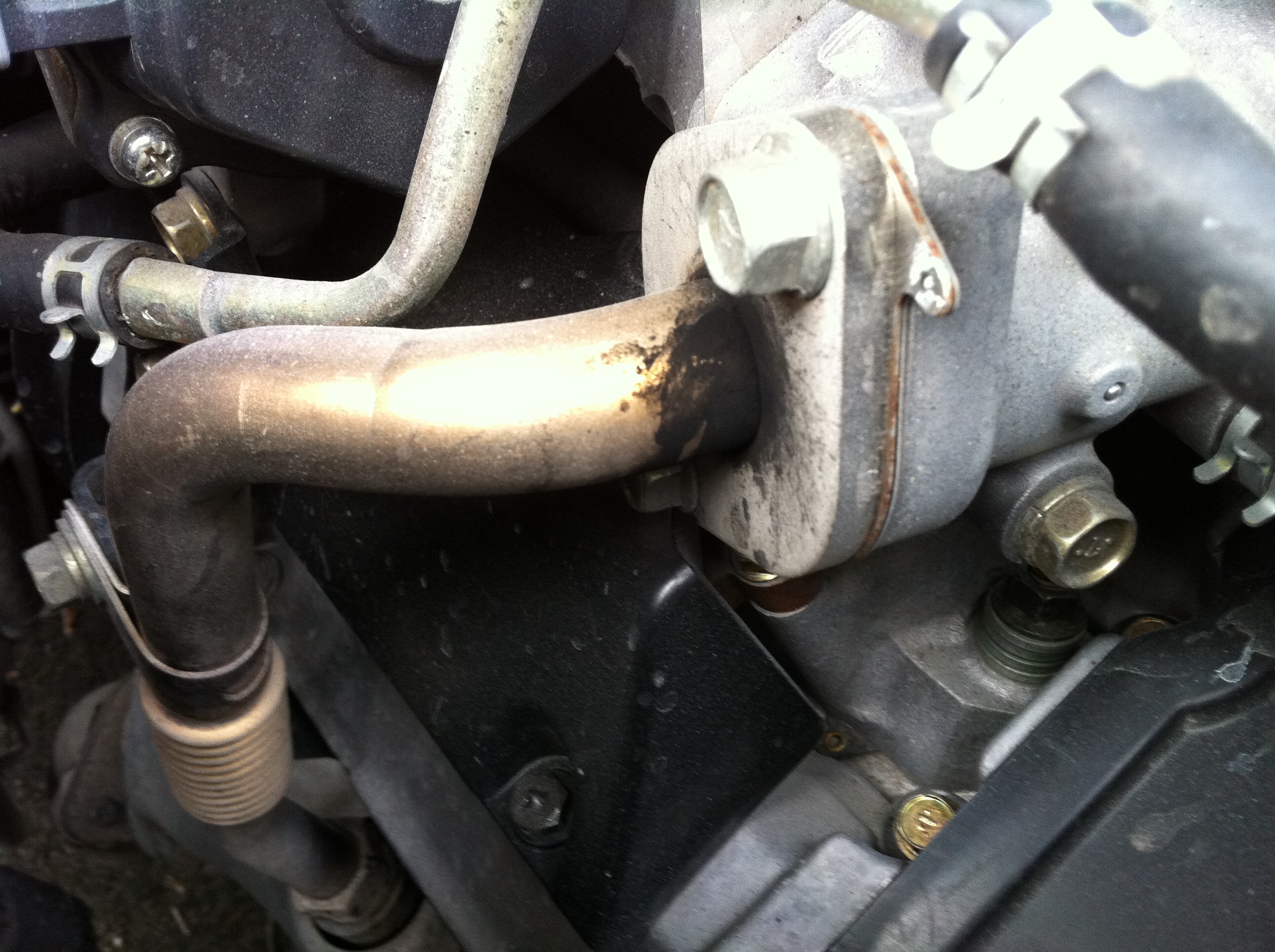

а что это? надо ли чинить?
Сообщение blblblbl »
что это за трубочка и страшно ли, что там такой нагар?
Pajero 3 3.5 GDI 2005г.

Трубка ЕГР. Пробивает где-то, сгнило, лопнуло. Страшно или нет, не знаю. Снимать, варить. Я брал машину, уже в этом месте старым хозяином было заварено.

а может там прокладка прогарела? открутить можно без страха?

Не тешь себя, снимай вари. И звук выхлопа сразу изменится. Если есть возможность, вари на месте (только открути от коллектора впускного)
Боюсь я, что не получится у тебя открутить нижнюю гайку от выпускного коллектора, приваривается она там по тяжёлой

подскажите а как оно с завода идет? там шва невидно, как там дыркО то появилась? это латунь?

Это тонкая нержавейка

У меня точно в этом месте заварено.
