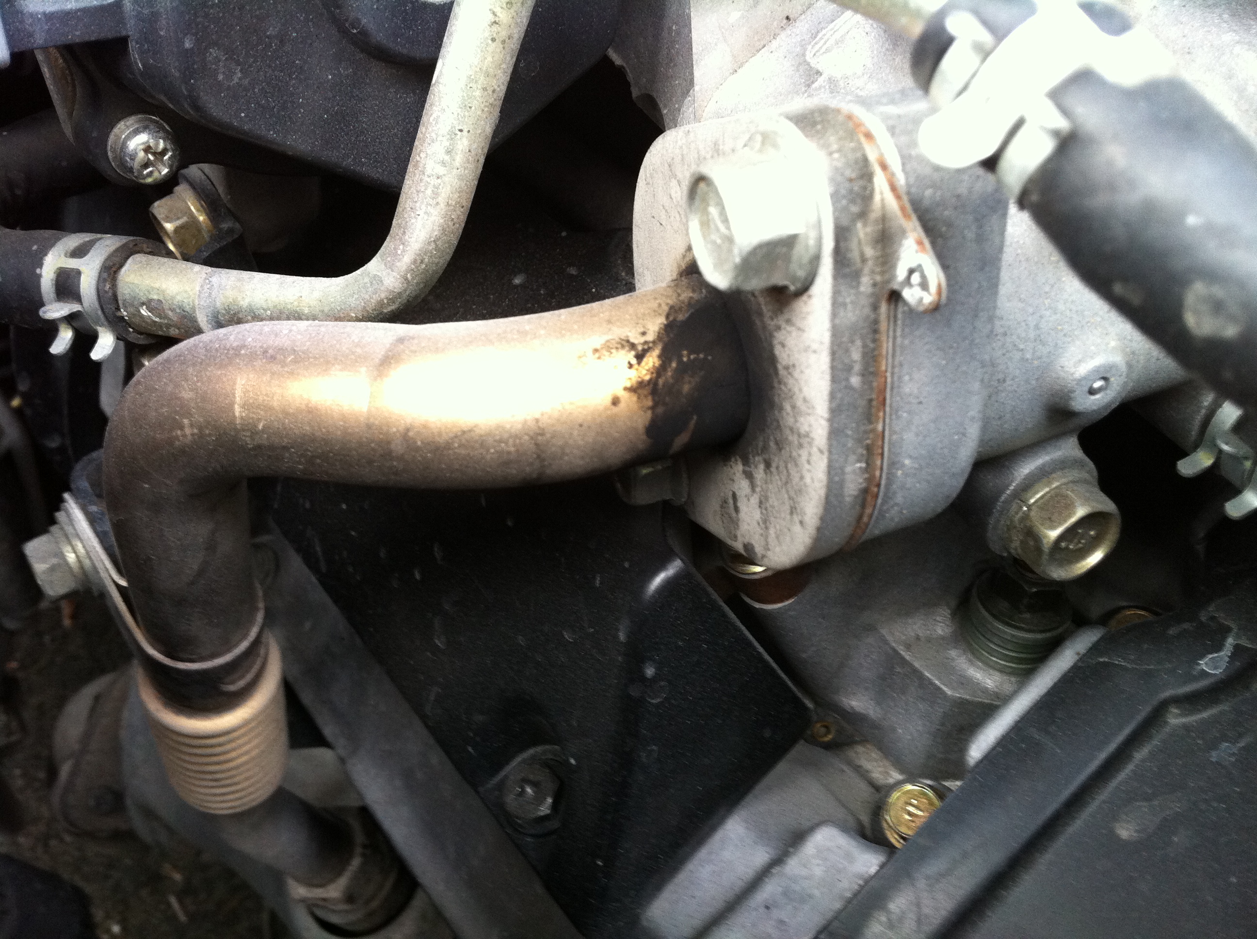

Что бы заглушить, нужно поставить металлическую (сплошную) пластину под клапан, и такую же "прокладку" под трубку

Выше на рисунке: снимаем 12400 и вырезаем из пивной банки точно такую же деталь как 12410, но без отверстий (только под болты). По трубке ща рисунок поищу

Окручивае болтики 12099Q, отодвигаем трубку и вместо 12024 вырезаем из пивной банки такую же прокладку отверстия делаем только для болтиков
