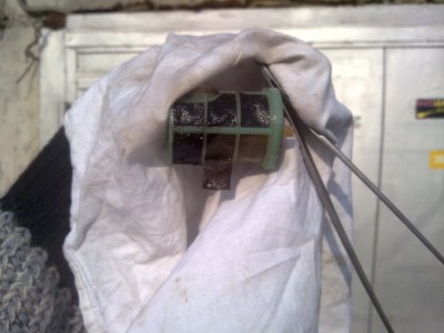

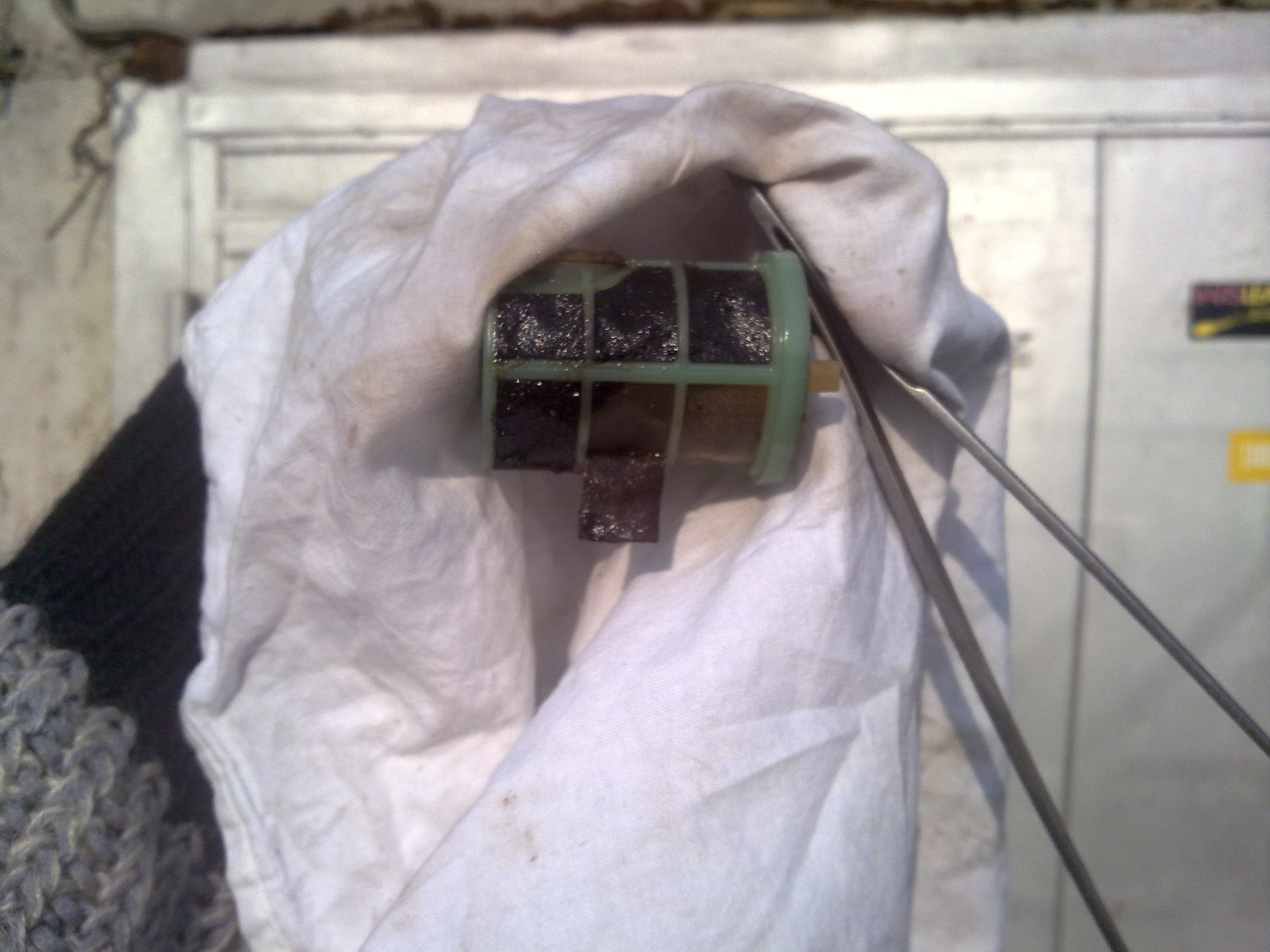

Не менял но лазил чистил. Засада в том что стоит клапан на сеточке и как только она забита он открывается и начинает пропускать говнище дальше. Собственно и полез туда после того как при замене топливного фильтра
ужаснулся количеству грязи в нем. Из неудобств шланг обратки который надо снимать внутри бака при вынимании топливной станции.
фотка есть только грязной сетки, видно как грязь снимал лоскутами
