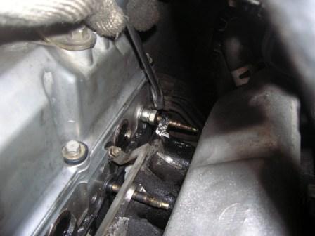

Начинаем потихоньку мыть двигатель бензином. Снимаем трубки щупов уровня масла коробки и двигателя (здесь надо запомнить - отверстие трубки щупа двигателя необходимо позже закрыть т.к. оно расположено так, что в него сыпется и льется всё); топливный фильтр; разъединяем электрические разъемы. Также придется снять кожух ТНВД (он половинится на две части) и приступаем к снятию топливных трубок.
Трубки при снятии метим по расположению цилиндров. Некоторые операции придется выполнять внизу машины, поэтому заранее снимаем защиты (хотя передняя будет уже снята вместе со стабилизатором при снятии интеркулера). На фото внизу откручен болт обратки над стартером.
Откручиваем трубку обратки на ГБЦ.
Снимая трубки, сразу ставим заглушки
Заглушки я сделал из шланга.
Теперь откручиваем десять гаек впускного коллектора. Стараемся ничего не уронить: пружины и фигурные шайбы. Осторожно снимаем впускной коллектор, он, скорее всего, прикипел (прилип) к прокладке. Отверткой я не пользовался, только усилия рук и резиновой киянки.
