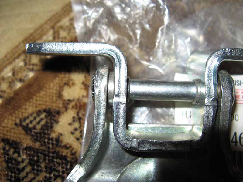

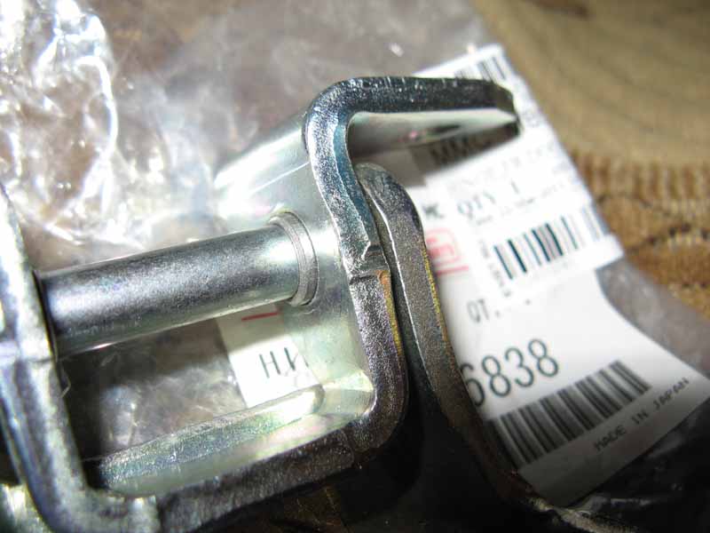

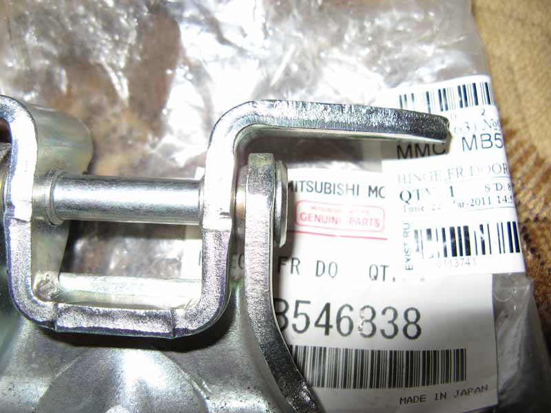

кстати если кому интересно я петли всех дверей восстановила следующим образом: замер показал что диаметр штока петли равен7,5 мм. сняла петлю выработка примерно 1,5-2 мм. то есть получается надо пруток диаметром 8,5-9мм.объехав несколько авто магазинов нашла только шток петли двери на волгу, он 8мм. на задние двери в самый раз с натяжкой. на перед путем походов по магазинам со штангенциркулем случайно нашла привод педали газа от УАЗ буханка,там диаметр штока как раз 9мм.теперь дальше - снимаем и разберем петлю(срезаем болгаркой верх шплинта, и выбиваем его) ,берем сверло на 8,4 мм (как раз с учетом разбивки при сверловке),и начинаем сверлить. и вот тут нарисовалась проблема. в петлях стоят втулки из какого то материала, и они при сверловке провернулись. достаем сварочный аппарат и прихватываем их(только аккуратно чтоб сварка не попала на внутреннюю поверхность втулки, потому что иначе не просверлить там получается коленный метал). прихватив просверлили. на одной петле втулка развалилась ничего берм болт на 10мм с длинной частью без резьбы и все получилось.вот примерно так. у меня это заняло часов 6. больше времени потратила на снятие и установку крыльев.

Втулки очень тонкостенные, там практически нечего высверливать. Менять на что-то - про болт мысли не возникло, не стал париться, просто купил новые.
