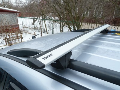

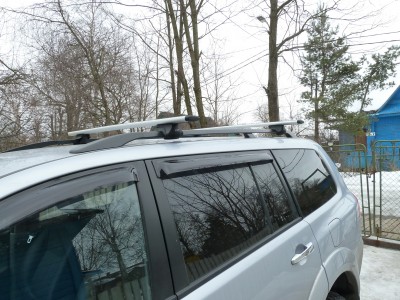

Я купил багажник Thule Rapid 757.Размеры поперечины на них есть разные,это надо учитывать при покупке.У меня 120 см.Рейлинги у нового спорта,если смотреть сверху, сужаются к задней части кузова,поэтому вторая поперечина (ближе к крышке багажника) не встала на рейлинги.Пришлось делать пропил удлинняя канавку по которой двигаются замки багажника.Всем кто будет брать в магазине проще,могут померить на месте,я взял через инет.
К вопросу взаимозаменяемости различного крепежа от других производителей могу сказать что мои крепления для лыж от Mont Blanc для аэродинамических поперечин хорошо встали на аэрод. поперечины Thule , поэтому могу предположить что и другие крепежи для аэродинамики у них встанут друг к другу.

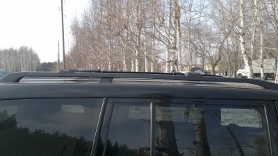

Я себе поставил багажник Prorack, т.к. оставшийся от Аута Туле на релинги Спорта не влез (шире оказался). Prorack встает между релингов, а не над ними как Туле, имеет аэродинамическую форму и не шумит. Все крепления от Туле (лыжные, велосипедные и бокс) на него встают без проблем.

Съездил в магазинчик по GAPовской ссылке. Подбирать по длине однозначно, то что идет на нашу машину не встает сзади (шире, у нас рейлинги к заду сужаются). Прикупил, поставлю выложу фотки.

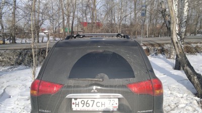

Сфотографировал свой багажник Prorack Whispbar. Коробку найти не смог, поэтому точно модель не подскажу, но по каталогу производителя на наш автомобиль идет номер S42 (если память не изменяет по расстоянию между релингами 85 или 87 см). Вот ссылка на сайт производителя http://www.whispbar.co.nz/findmycar (выбираем Мицубиси Челенджер и смотрим, что предлагают).
Кстати, багажник покупал осенью за 9 тыр. Отдал свой старый Туле на реализацию за 8 тыр. и доплатил 1 тыр. и все (это в Тюмени). Лыжные крепления оставил Туле. Бокса своего пока нет, но прикинул у знакомого, должен вставать без проблем.

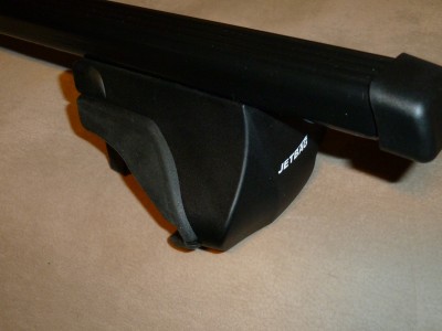

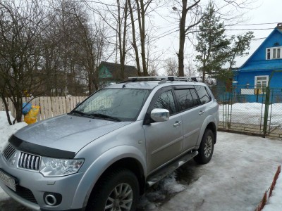

В Лаппеенранте в MOTONET Thule крепёж 60 евро, перекладины 30. Минус таксфри, в итоге-70 евро. Не шипко красивый, но за такие деньги потянет. http://kauppa.motonet.fi/motonet/tuotteet/460789/58 Длина перекладин на наши машины не более 118 см, иначи придется точить и пилить.

S42 whispbar prorack. И у меня, все поставил, все в порядке, фоток не будет т.к. машин черный так же как и у SKS.
SKS еще раз спасибо за наводку! GAP спасибо за магазин :-))))
