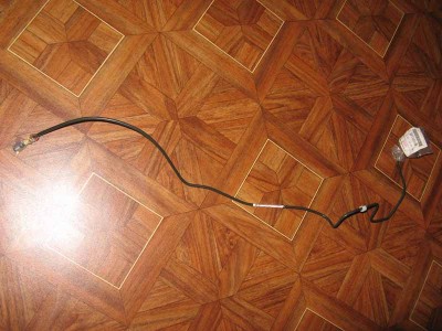

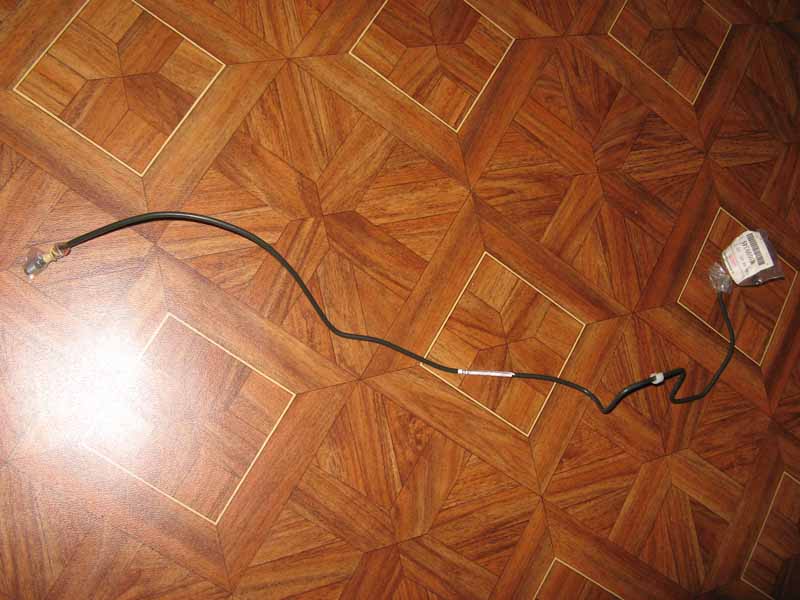

У меня эти трубки лежат, новый оригинал, готовлю комплект к замене. Номера MB699348 левая и MB699349 правая, посмотри свои номера. Тебе как мерять? Полную длину? Т.е. как если бы их распрямили? И зачем, кстати?
Re: Подскажите по тормозным трубкам
Да, дело в том, что буду делать на заказ и ставить сам, т.к. машина пока не на ходу.
Трубку на левое колесо (короткую) я обрезал - она 75 см. А вот за правой (длинной) на подлезть.
Да да ... мне нужна полная длина трубки, как если бы их распрямили.

Вобщем, померял как смог, мягким портняжным метром, получилось - MB699348 короткая левая 79 см, MB699349 длинная правая 119 см.

я на прошлой неделе на рынке энергетиков покупал, правда образец принес и при мне их за 10 мин изготовили две трубки по 230 руб. по 70см. длины
Поиск истины значительно ценнее, чем обладание ею. /Г. Лессинг/
Спасибо огромное... Да, где-то так и есть. Я свою померил не точно - 75см... Т.е. можно резать 80 см и 120 см
