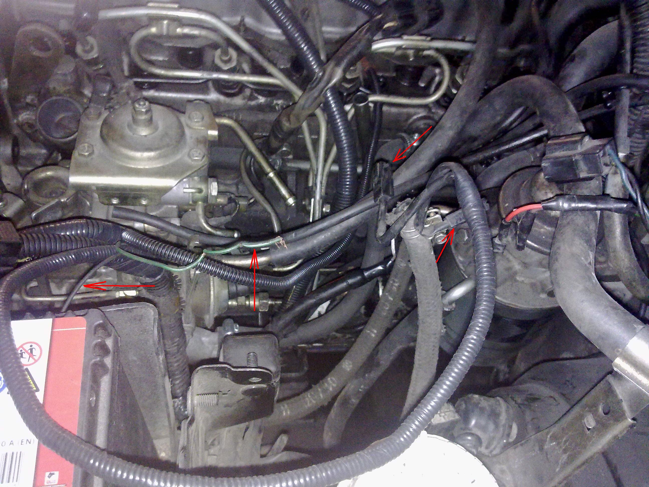

нашел эти провода под ТНВД. что это??
никто не подскажет куда это должно идти? может фотки есть? или возможно кто нибудь находится рядом, я бы подъехал посмотреть.... кондиционера у меня нет, может это к нему?
подскажите пожалуйста.

на первой фотке(20042011001.jpg) провода для подключения кондиционера, проводка штатная.

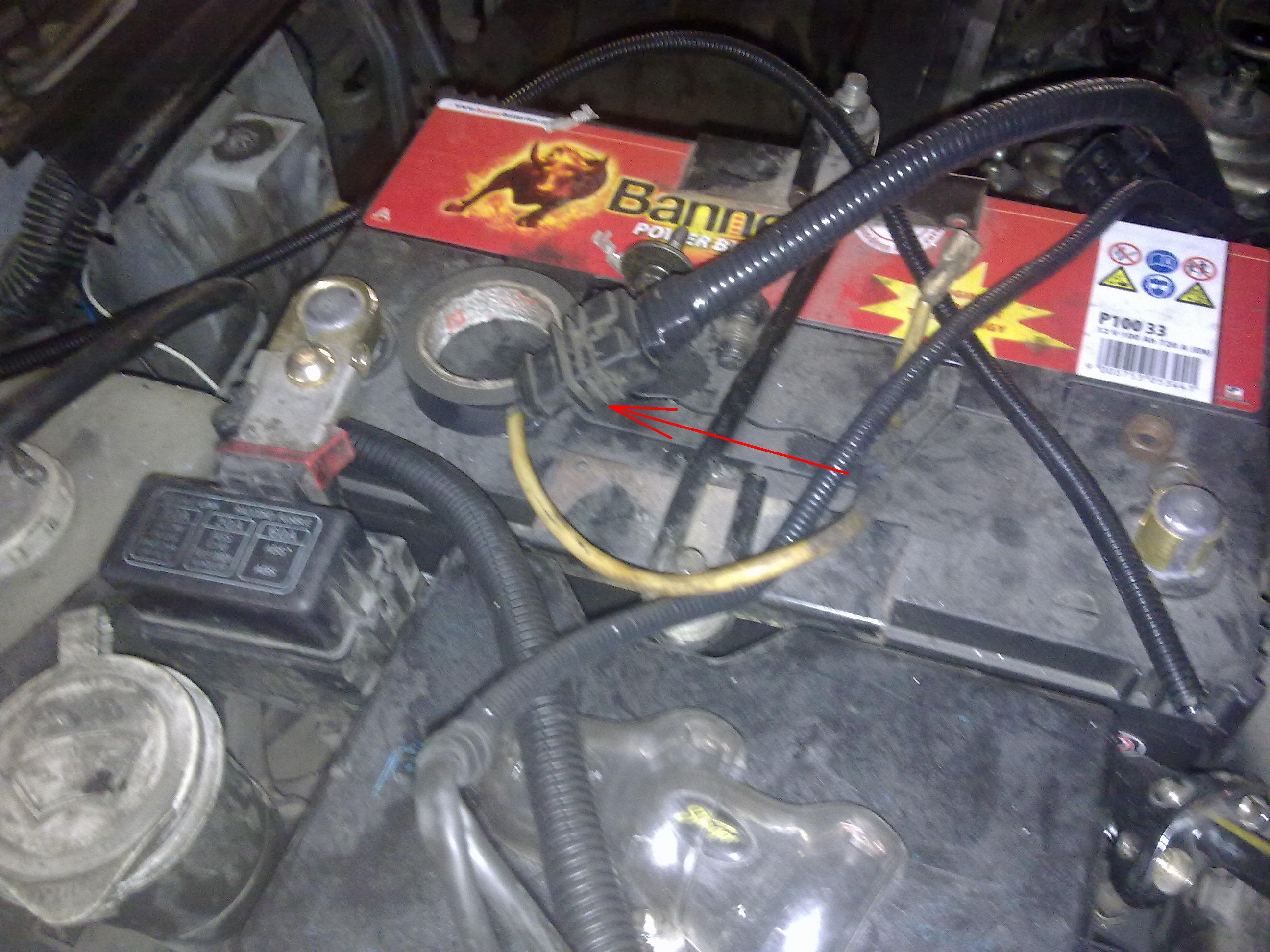

на второй какой-то колхоз, не знаю.

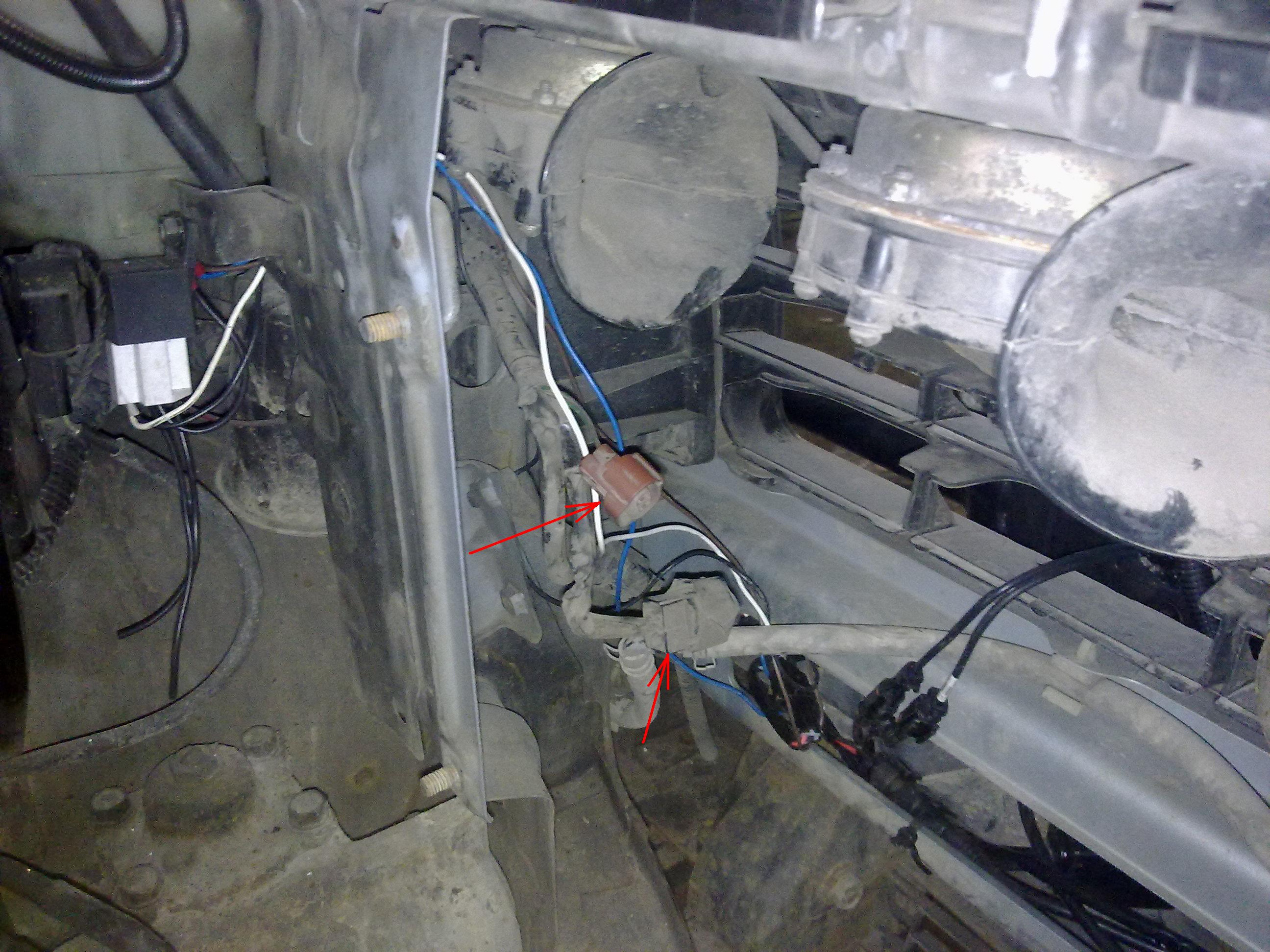

на третьей, похоже что подключен китайский ксенон подключали, только от реле провода откусаны. то что откусано, должно идти на кнопку в салон. а разъемы эти от штатных туманок.

китайский ксенон стоит и работает. мне интересно что за штатные разъемы торчат, не для противотуманок ли?? а те фишки что на фото №2 скорее всего для какой- то другой системы. это-то мне и интересно выяснить.

я же тебе написал ,что разъемы эти от штатных противотуманок!

понял, спасибо, теперь осталось найти как на них подать 12 вольт, потому что на них ничего не появляется... ладно, буду разбираться.

надо найти реле от туманок и посмотреть там!

да это понятно, реле искать... фишка в том что предыдущий хозяин сделал так чтобы при нажатии на тормоз - загорались и противотуманки. где он это сделал - на кнопке или в заднем бампере - я еще не смотрел.ну а ксенон - поставлен и работает, просто хотелось воткнуть его в штатную проводку.

разъемы у тебя "мама", нужны еще и "папа". вот к "папам" я подключил ксенон в танковых фарах, которые поставил вместо штатных туманок. возможно, старый хозяин запитал включение туманок от кнопки, которая находится под педалью тормоза. посмотри там, больше негде, или от реле, которое идет на тормозные лампочки, оно, вроде, должно находиться в салоне.

На третьей фото не ПТФ, а на датчик осушителя и пропеллер кондея разъемы. Коричневый 100% от осушителя. По второму можно проверить. От вентилятора кондея провод должен идти на 25 реле в блоке реле у аккумулятора которое (правое второе снизу круглое)
