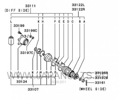

HiTEX писал(а):Только вот у нас не крестовины а шрусы. И в соединении шрус-кардан, на шлицах этот бум и есть. Лечится за 1000-1200 у.е. то есть заменой кардана всборе
alexx_57 для расширения кругозора, либо под машину, либо http://www.japancars.ru
HiTEX, даю ссылку для расширения твоего кругозора :)
http://www.japancars.ru/cat/mitsubishi/ ... =25&bg=110

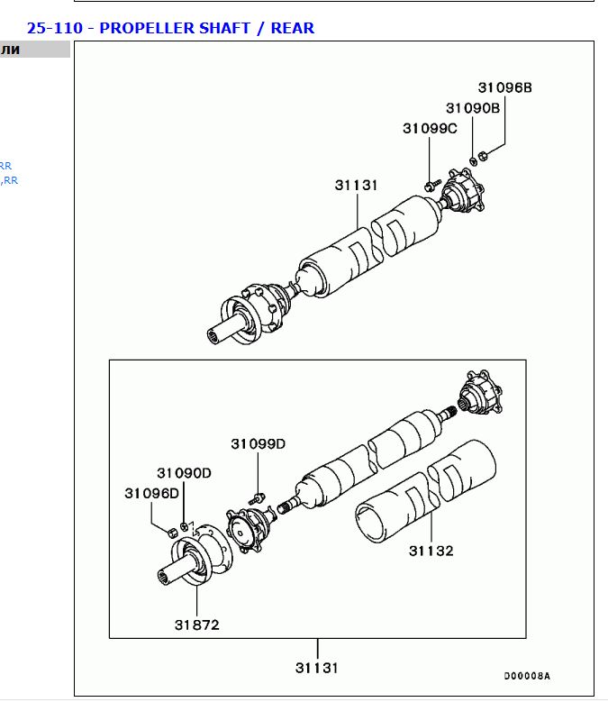

HiTEX писал(а):Ну и ... На заднем крестовины ты где увидал? ::-P:
я говорил про карданы а не про привода ::-P:
учи мат.часть :)

Сообщение HiTEX »
А!!! Это привода оказывается :=-O:
PS Лезь под машину :;-):

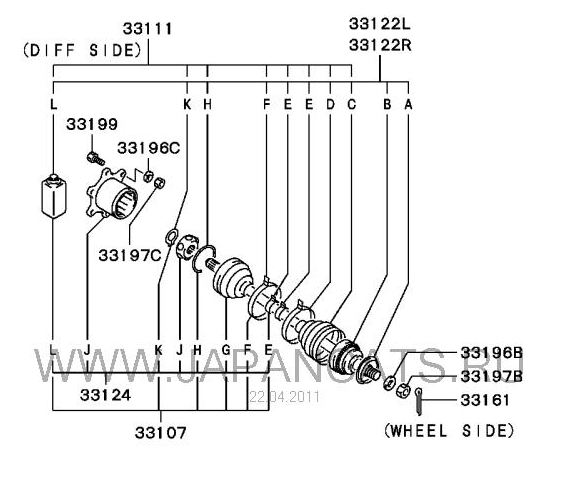

Но это ж, задний кардан! А не привода. Всё таки лезь под машину и посмотри.
Или английский проштудируй маленько
Вот привода
Вот привода

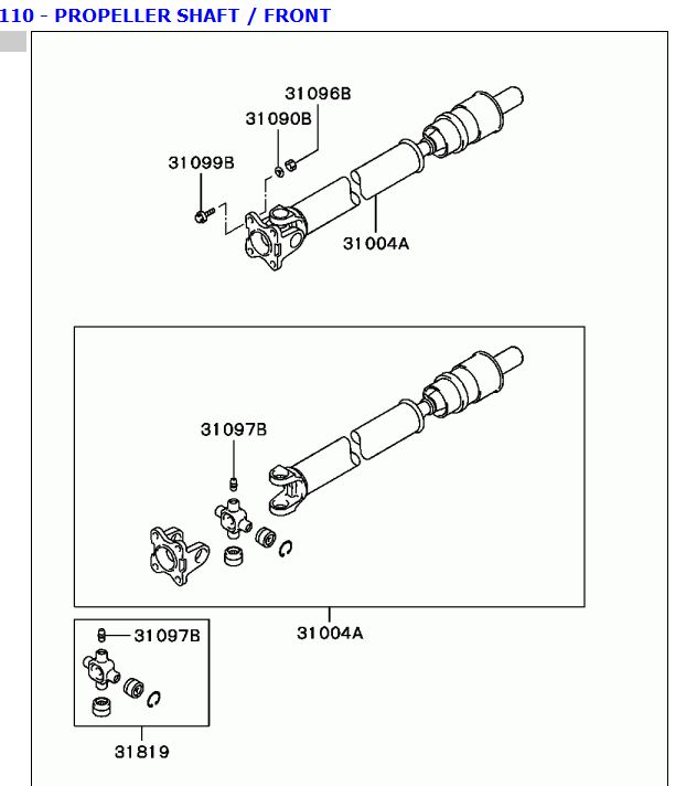

О крестовинах на заднем кардане? Да их нет там. Ни на кардане , ни на приводах
Что было показано с крестовиной ? Так это ПЕРЕДНИЙ кардан.
Дед Василь
HiTEX
Сообщения: 7028
Двигатель:: 6G72 24V
Откуда: Алма-Ата
Благодарил (а): 79 раз
Поблагодарили: 338 раз
Re: Стук сзади при сбросе газа
Сообщение HiTEX »
alexx_57 Давай я по друготу скажу. Если бы в заднем кардане можно было поменять крестовины, то хрен бы он стоил 1200 уе, и ни кто бы не покупал его, а меняли бы просто крестовины. Но их НЕТ! Есть только ШРУСЫ , которые не меняются. Кардан в тройке, это единое ,неразборное, целое :*WRITE*:
