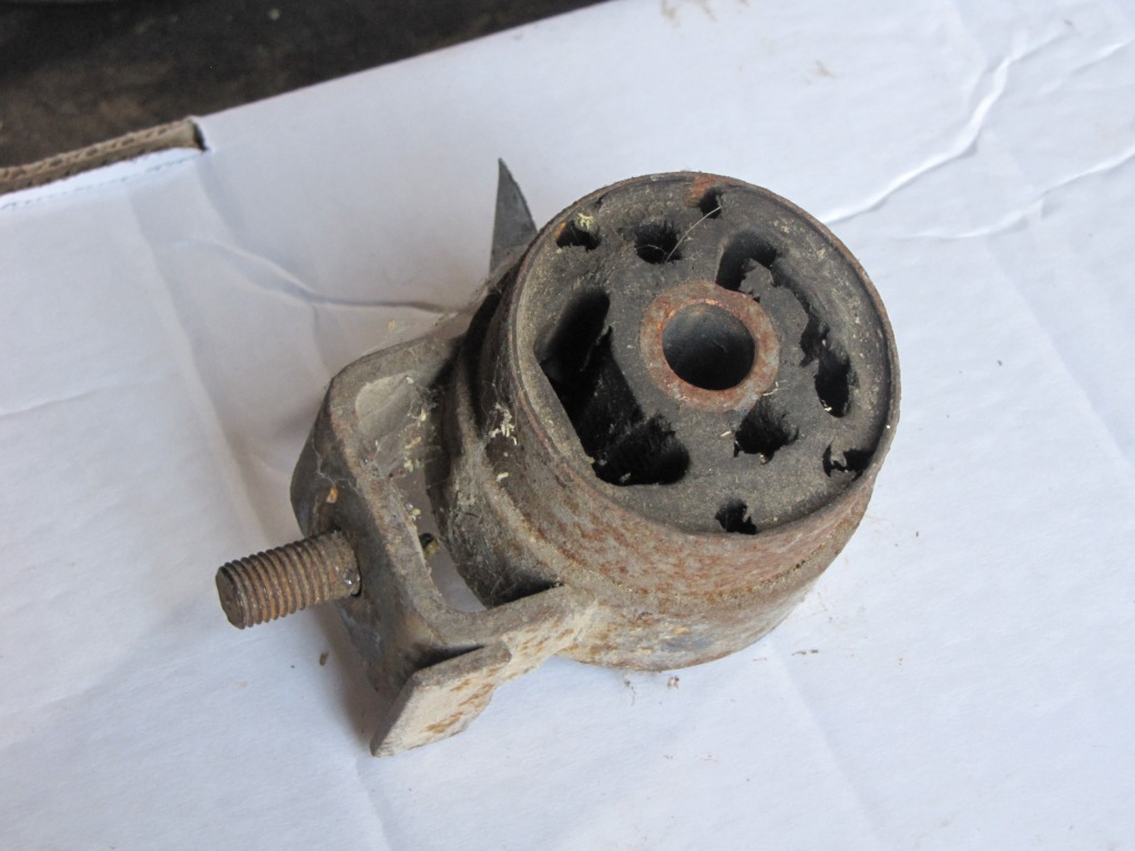

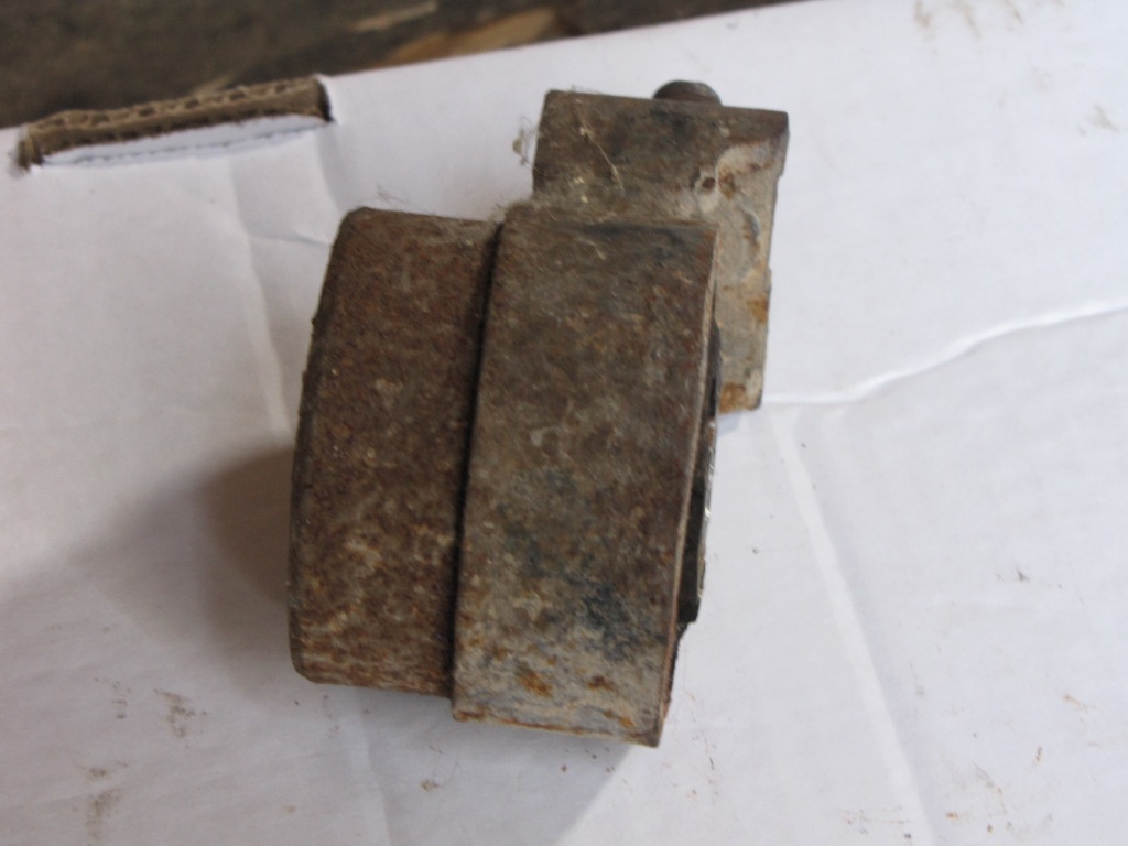

Сообщение Дедон69 »
Все на одни грабли наступают,выше уже писалось это не опора а ограничитель.Лепесточки эти чисто технологические,они ни какой роли не играют.Единственное что надо делать это выставить эту опору чтобы внутренняя часть была по центру, а для этого может придется даже крепежные отверстия подтачивать,остальные то подушки у вас не новые.Хотя подгонять нужно даже если у вас под раздаткой подушка новая.И не вздумайте УСИЛИТЬ там что нибудь,в лучшем случае будет сильная вибрация в худшем оторвете либо опору а может и шпильки из раздатки.На двух первых Паджериках у меня предыдущие хозяева так делали,на П-1 вырвали шпильки из раздатки,а П-2 трясло как лихорадочного на холостых.На П-1 додумались втулку от восьмерочного краба вставить,а на П-2 тоже что то похожее ну видно мозг немного работал дырок для смягчения насверлили!!! :*WALL*: :*WALL*: :*WALL*:Ни когда так не делайте как на фото.
