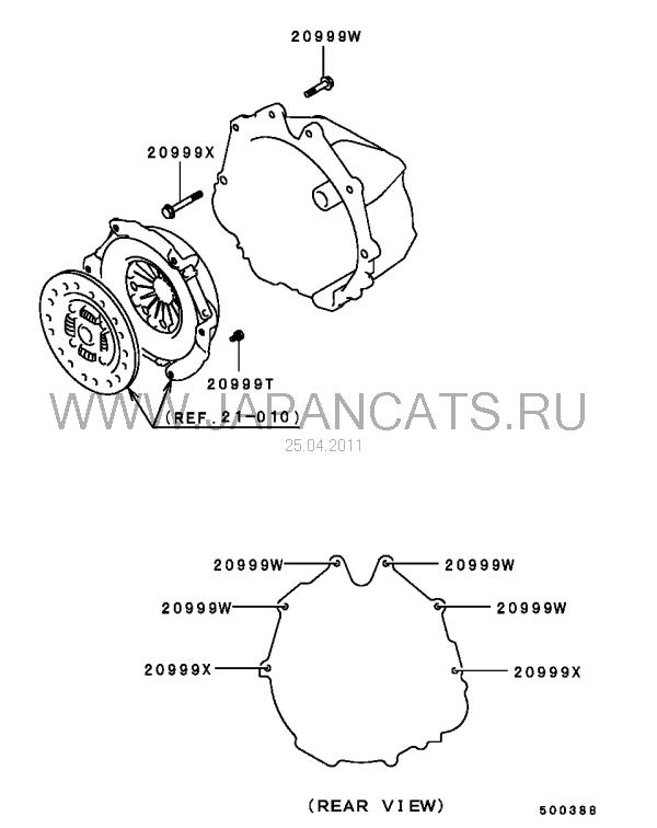

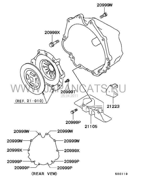

Re: можно заменить 6G74 на 6G72
Колокола у коробок разные и по РАЗМЕРУ и по креплению.
Спасибо за ссылку. Всё стало понятно..
