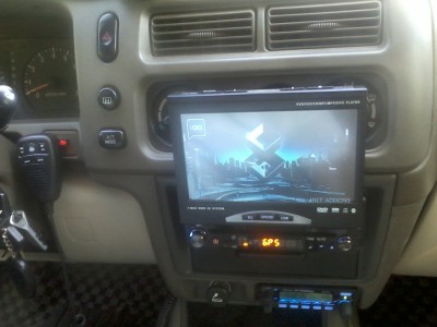

SMSky! У тебя как дела двигаются с перепрошивкой на еврочастоты? Свою штатную вынул, если перепрошьешь, скинь как или где!Вставлю на место и свою тогда доделанную, а то что щас стоит
.. Хорошо халявная и с навигацией, но звук и радиоприем отвратный.
