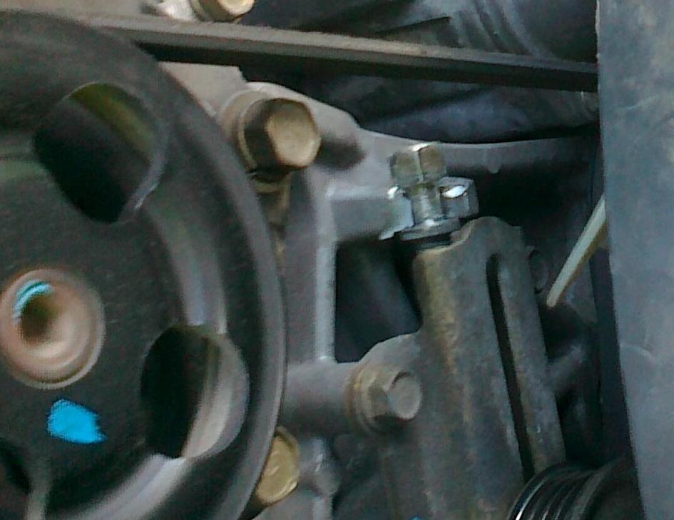

зачем покупать весь кронштейн навесного???
в прошлом году такая оказия приключилась, снял кронштейн ролика и приварили мне уголок под размер, чтобы болт натяжной упирался прямо в кронштейн ролика, а не в кронштейн навесного... вторую лапку срезал болгаркой под основание, чтобы не мешала... (любой сварщик такое за 300 рублей сварит)
вечером могу фотку сделать, если надо

Rule писал(а):зачем покупать весь кронштейн навесного???
Сделай, очень интересно, а то цена кронштейна не очень привлекательна :)

как то так получилось...

Rule писал(а):Изображение
Спасиб, отличное решение :*THUMBS UP*:
