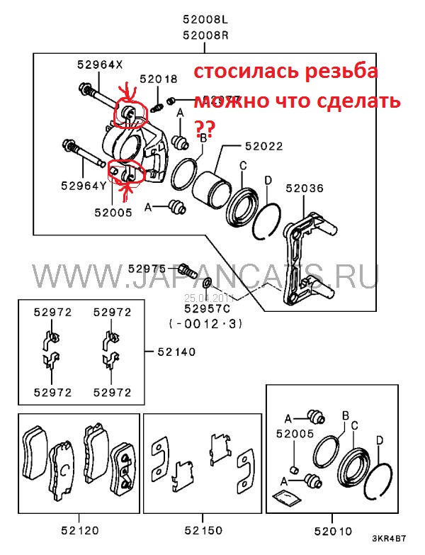

РЕЗЬБА С ТОЧИЛАСЬ В СУППОРТЕ
Сообщение dmitriia242 »
РЕЗЬБА С ТОЧИЛАСЬ В СУППОРТЕ ЧТО МОЖНО СДЕЛАТЬ КАК НИБУДЬ НАВАРИТЬ ИЛИ ЧТО НИБУДЬ ЕЩЕ КТО С ТАКИМ СТАЛКИВАЛСЯ ЕСЛИ ДА ТО ЖДУ ПРЕДЛОЖЕНИЙ???? :*HELP*: :*HELP*: :*THANK*: :*THANK*:

Как вариант выточить новый палец с более крупной резьбой, а всем остальным таким же. В суппорте нарезать новую резьбу

DenVer писал(а):Как вариант выточить новый палец с более крупной резьбой, а всем остальным таким же. В суппорте нарезать новую резьбу
либо ввертыш выточить, тогда стандартный палец останется

спасибо ! да у меня резьба не до конца сточила просто сильно не затягивается вот интересуюсь заранее что делать ?? а почем суппор б\у кто брал и где взять? заранее всем огромное спасибо!!

а где лучше вертышь сделать очень понравилось такая хрень!

dmitriia242 писал(а):а где лучше вертышь сделать очень понравилось такая хрень!
Как где? Где резьбы нет, там и делать.
dmitriia242 писал(а): а почем суппор б\у кто брал и где взять?
В разборках спрашивать
