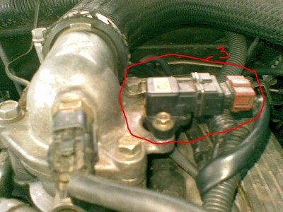

Re: Срочно нужен совет по покупке МПС
УРАГАН писал(а):Спасибо огромное за информацию... кое-чего прояснилось! Единственное не могу понять почему на машине с турбиной и интеркулером всего 99 лошадок?! Дядька говорит 115 на самом деле! А по поводу коррозий - всё чики-поки! )) Тачка обработана, вся нализана, владелец очень дотошный, все вовремя и правильно делал! Ещё раз СПАСИБО!!!!
Да потому что япы так захотели. Если откроете капот, и мотор "обвит" проводами над турбиной и впускным коллектором и нет троса газа Изображение, то 116.
Если нет то 99
