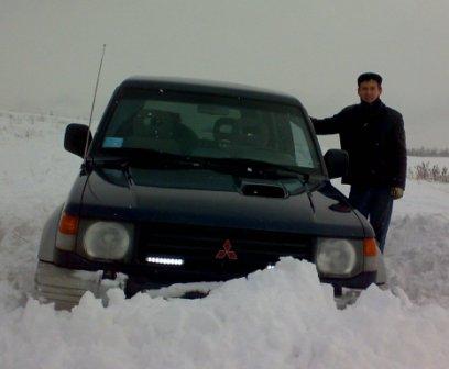

Кто куда и как ставил ДХО на Pajero 2? Понимаю, есть фары, есть туманки, но....Бесит, что не видно ни часы, ни темпер, и что горит минимум 6 лампочек, с головным светом 8.

У меня на аватарке видно.

Ты их в радиаторной решетке крепил, или куда? И как крепил, если к решетки, то как снимать ее (есди понадобится вдруг)?

Закрепил в решетке радиатора (размер и крепеж позволяет), у каждого фонаря есть разъем поэтому снятие решетки не проблема. Не сочтите за рекламу http://www.avtoprofi.ru/EGO-Light-DRL-182P18.html.

Как крепил, саморезами?

По два маленьких самореза в пластик решетки(даже сверлить не пришлось). И будет тебе счастье.

Спасибо, понял, буду пробовать

На тех которые у меня установлены есть маркировка(для техосмотра) DRL (daytime running light). Кстати, по вышеуказанной ссылке написаны и требования которые необходимо соблюдать при установке ДХО.
Согласно директиве ECE R87 (Пункт 6.19, ГОСТ Р 41.48-2004):
Макс. высота от земли – 1500мм
Мин. высота от земли – 250мм
Мин. расстояние между светодиодными фарами – 600мм
Макс. расстояние от боковой поверхности автомобиля – 400мм
Подключаются тремя проводками 1-масса, 2- + от зажигания, 3 - подключается к габаритам(при включении габаритов ДХО автоматически гаснут).

Хочу добавить по яркости: У меня на фотке зимний день, кругом снег(белым-бело) и соответственно яркость, а если вечером (как фотка с жужей) и смотреть прямо в "глаза", то они светят гораздо ярче(можно посмотреть и сравнить характеристики, в частности яркость). Но цена конечно выше, это уже как кто хочет.
ПЫ-СЫ: и на фиг их(ДХО) свет нужен при свете основных фар?
