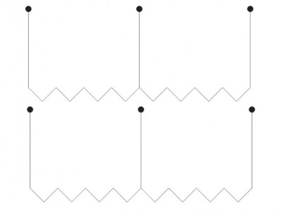

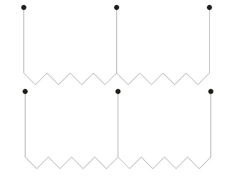

Обмотки у нас прозвонить легко. Контактов 2 ряда по 3 штуки. Мерить сопротивление надо между тремя. Не помню сколько, но должно быть одинаковое количество Ом. И кстати, моторчик всегда греется, на него постоянно подаётся напряжение (только в разных пропорциях - и +)

Обмотки должны быть по 28-33 ом. Если рхх греется - значит какой то из обмоток хана. Общие точки обмоток контакты 2 для 1й катушки и 5 для 2й. Встаём мультиметром на 2ю ногу рхх и тыкаем в 1 и 3 ногу. По аналогии - с 5й ногой, но тыкаем в 4 и 6 контакт Смотрим сопротивление, если больше или меньше или вообще нет - то или перематываем обмотку или же ищем такой же неисправный рхх и извлекаем из него рабочую обмотку.

Ну, тут проблема в том, что в этой модели РХХ обмотки спрятаны в неразборном корпусе.
Выше ссылка, на которой хорошо видно мою головную боль http://pajero.kz/forum/index.php?/topic ... %85%d1%85/
