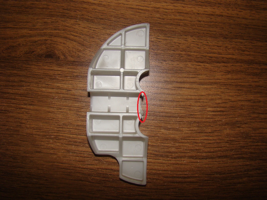

Обнаружил её у педалей на полу. Красным обвел место отлома.

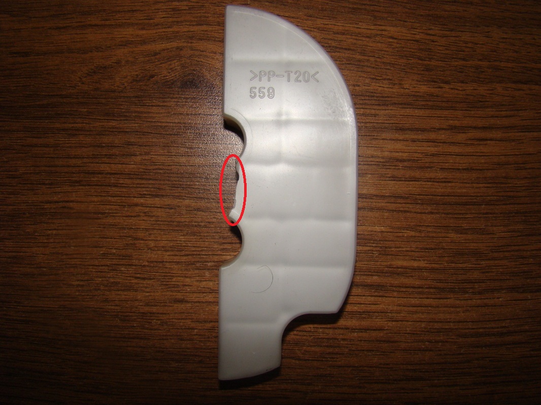

вид с обратной стороны
и вообще стоит ли заморачиваться по этому поводу.

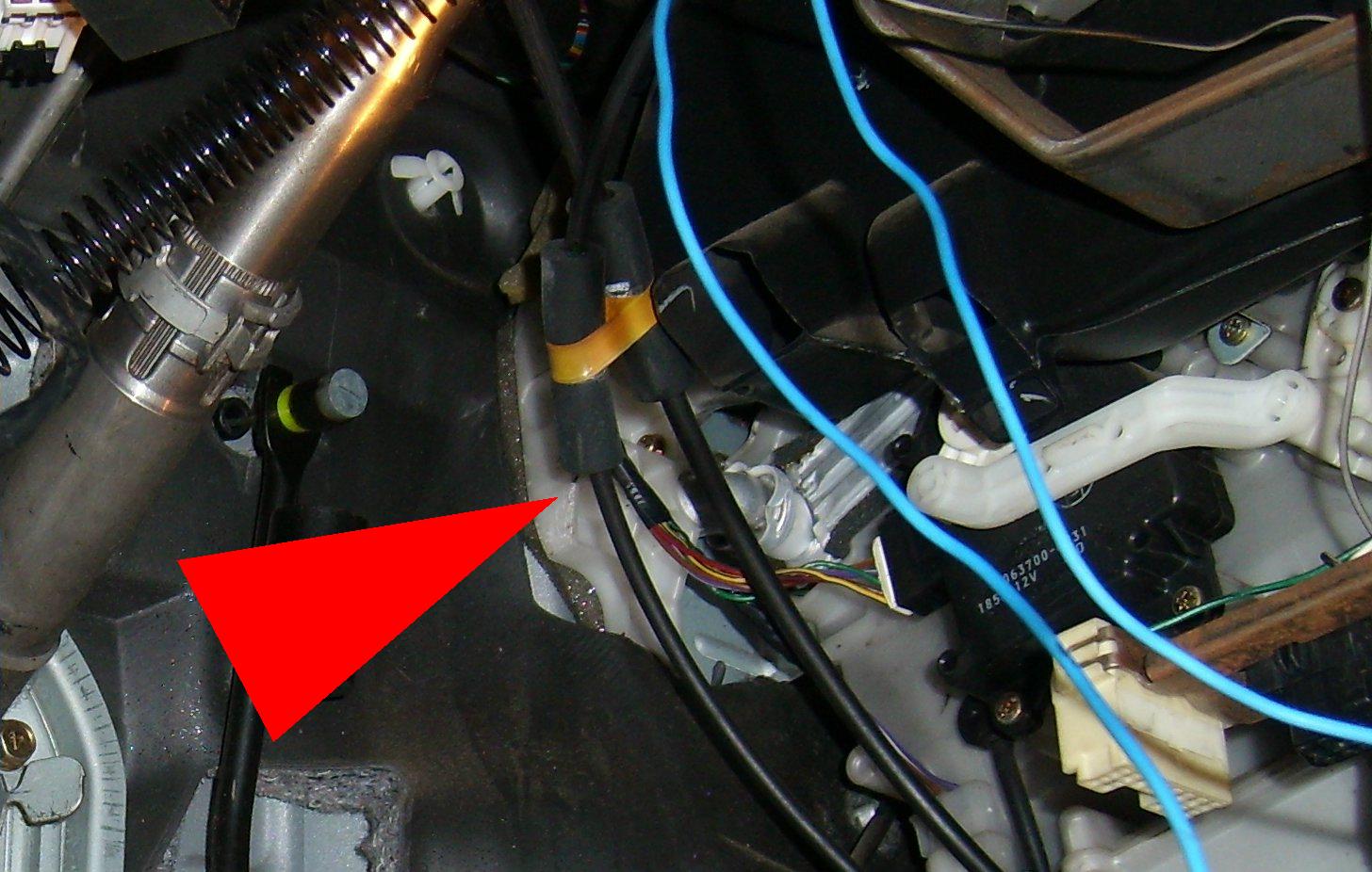

Ну тут все просто, загляните под торпеду и посмотрите корпус такого же цвета и материала. Очень похоже на корпус печки по цвету.... Я бы поискал откуда это

Я уже посмотрел под торпедой, но ни чего там не обнаружил, поэтому прошу помощи здесь.
Смотрел сняв переднюю панель где крепятся тросики открывания капота и бензобака.
А по номеру детальки можно определить с какого места она отломилась?

Смотреть ближе к печке, за бородой. А где номер детали?

А вот то что на первой фотке - это не номер?

Bayer писал(а):А вот то что на первой фотке - это не номер?
нет

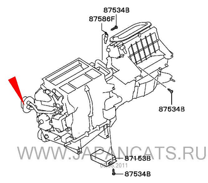

От печки енто. Фото скинуть? Сломано в месте крепежа к кузову. Саморез там был, перетянули видимо, вот и отломался кусок. Уплотнитель прижимает к кузову. Сквозняком грозит,не более. Плюс трубки могут дребезжать.

Вот так, в общем :)

Вот я же говорил, что от печки похоже(((

Oberst писал(а):От печки енто. Фото скинуть? Сломано в месте крепежа к кузову. Саморез там был, перетянули видимо, вот и отломался кусок. Уплотнитель прижимает к кузову. Сквозняком грозит,не более. Плюс трубки могут дребезжать.
Огромное вам спасибо!!!

Ну полегчало то полегчало, но крепление всего этого девайса ослабло и теперь может дальше отрываться

DenVer писал(а):Ну полегчало то полегчало, но крепление всего этого девайса ослабло и теперь может дальше отрываться
Как видно по фото ,этот девайс просто закрывает отверстие через которое проходит трубка отопителя.
И помоему эта пластмаска ничего не крепит.
