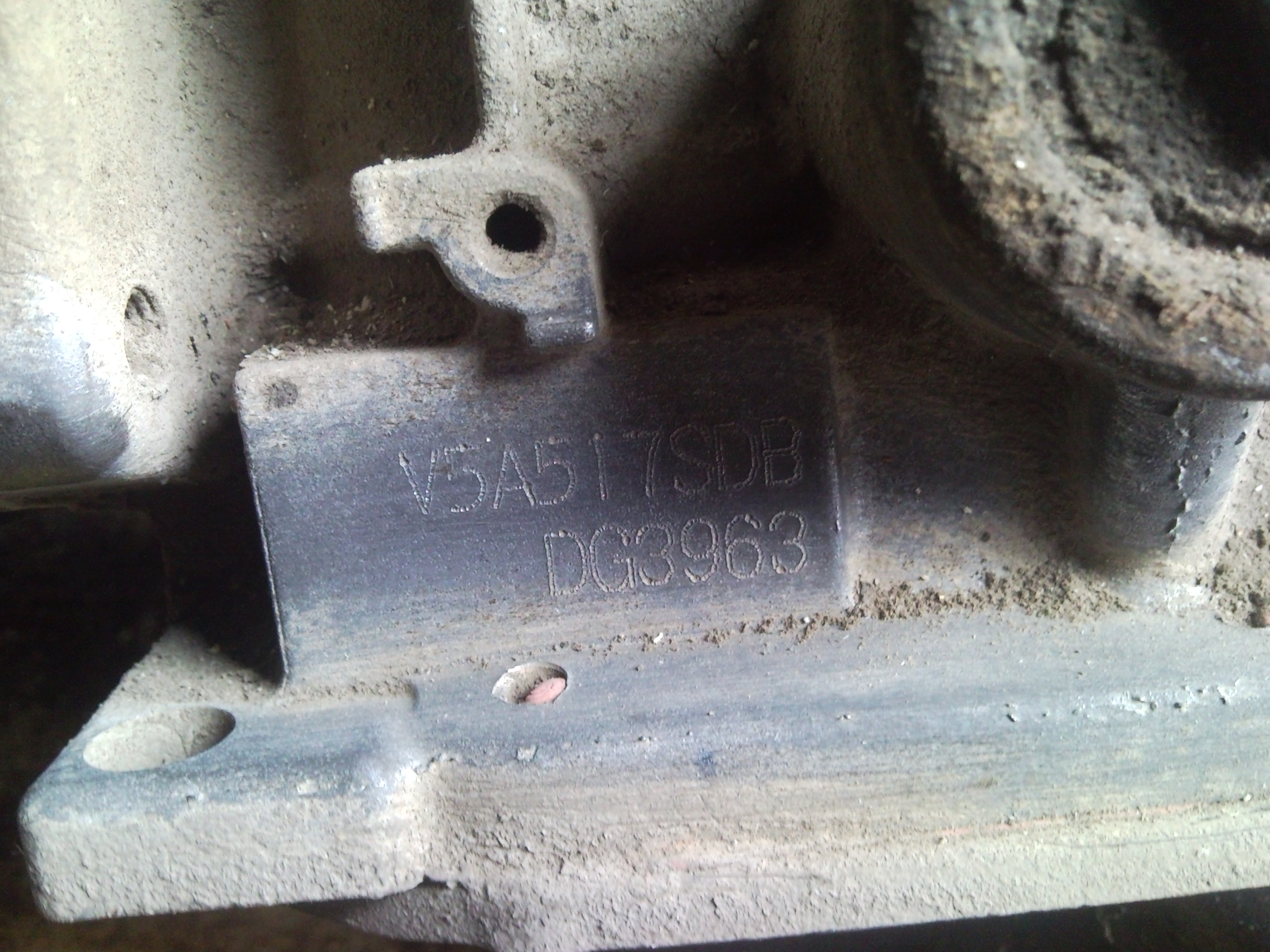

Соклубники! помогите разобраться с номерами АКПП.
У меня на П-3 2000год, 3,2DID стояла V5A517SA, знаю, что ставят от 02-03 года с номером V5A517SB
А мне нашли коробас с номером V5A517SDB от 2004года, тоже дизель, так вот не могу найти инфу по ней.
Подскажите, подойдет она мне или нет? Может кто сталкивался?

А буковки "SDB" правильно переписали?

SNOOPER писал(а):А буковки "SDB" правильно переписали?
Да в том-то и дело, что SDB, сам удивлен! (есть фото номера)
в Польше нашел такой коробас.

Фоток самого номера нету, есть трансмиссия в сборе.
То что после 2003г точно, судя по раздатке. А вот если буквы переставить так SBD то получится от П4. но на раздатке провода не как у П4 идут. Что то там у пшеков криво

SNOOPER писал(а):Фоток самого номера нету, есть трансмиссия в сборе.
Вот фото!

Ну ХЗ, чудеса ;)
Физически и электрически точно подойдёт. Только на Вашей раздатке нет датчиков скорости карданов (не должно быть), так нечто не мешает поставить свою.
А раздатку продать

Так и хочу, раздатку ставить свою, эту в продажу.
главное что бы коробас подошел.

Коробка подойдёт 500%

Всем привет!
Коробас поставил, все разьемы и крепления идентичны, в общем V5A517SA и V5A517SDB взаимозаменяемы.
Но при установки раздатки, что-то накосячили, может датчики задели или проводку повредили, постоянно моргает лампа межосевого! Буду сегодня разбираться. Так вот вопрос- можно ездить на а/м, когда раздатка в аварийном режиме?

Ездить можно, если диф не залочен

Все решилось, перепутали коцевики на раздатке (коричн. белый. черный), были в грязи и не правельно установили по цвету. Все ОК. СПАСИБО!

YETI писал(а): Все решилось, перепутали коцевики на раздатке (коричн. белый. черный), были в грязи и не правельно установили по цвету. Все ОК. СПАСИБО!
Ну и ладушки........... зато есть раздатка на П3 - П4 ;)
