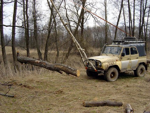

пример

ЗЫ тута вся фишка,штоп багажник от расстяжки не прогибался))))))нуно бревно на габажник,а на него трос...далее буит слабое звено крепление габажника к крыше)))))
ЗЫ расстяжка крепица ,ессно ,на заднем бампере

2 Димка: на проушены варишь 2 приблуды из 76\100 трубы....а туда вгоняешь подтопоренные брёвна
в виде А-образника....
