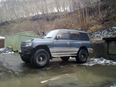

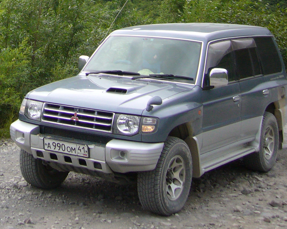

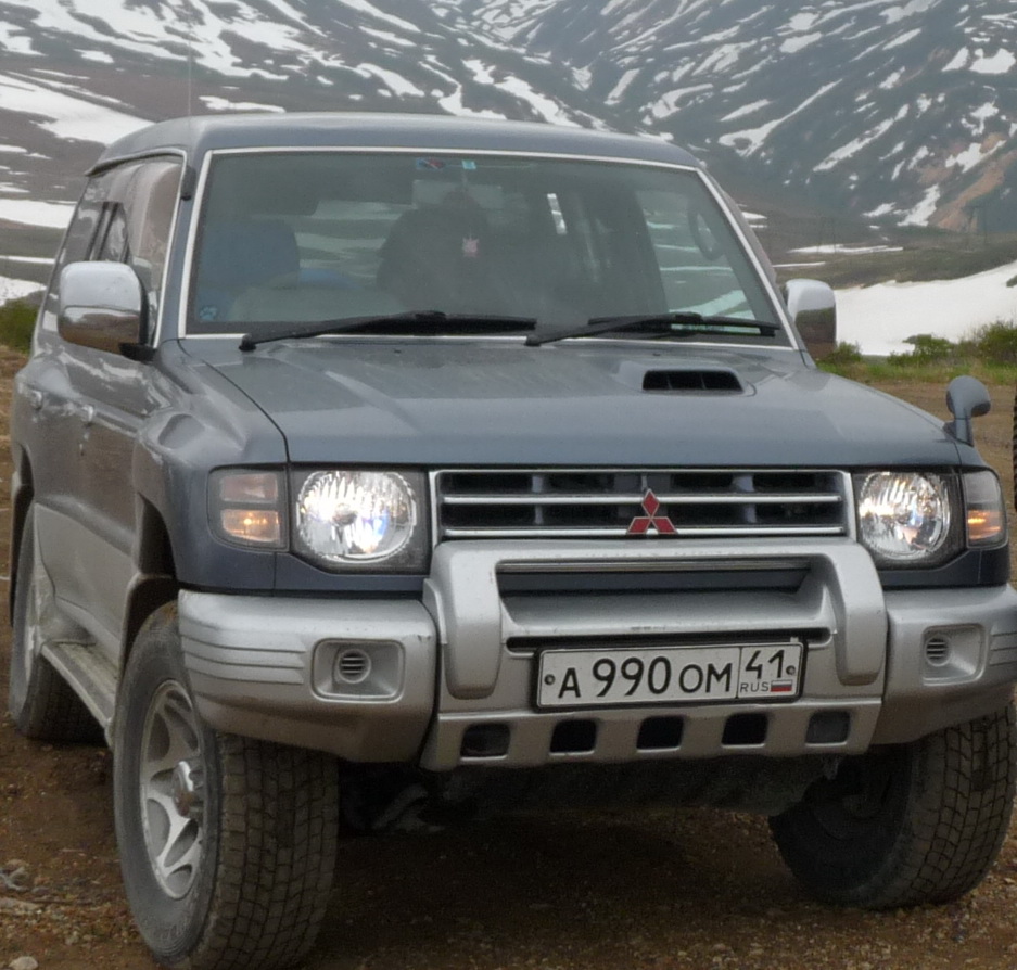

История началась с долгожданной продажи safari spirit 2 (данная машина оставила после себя крайне негативные впечатления) и случайной покупки паджеро 2 рестайлинг. вот таким красивым он был при покупке прибыл данный агрегат прямиком с японии на какмчатку в виде кузова и рамы с двигом, благополучно собран, оформлен под паджерик 95г.в. и продан мне.

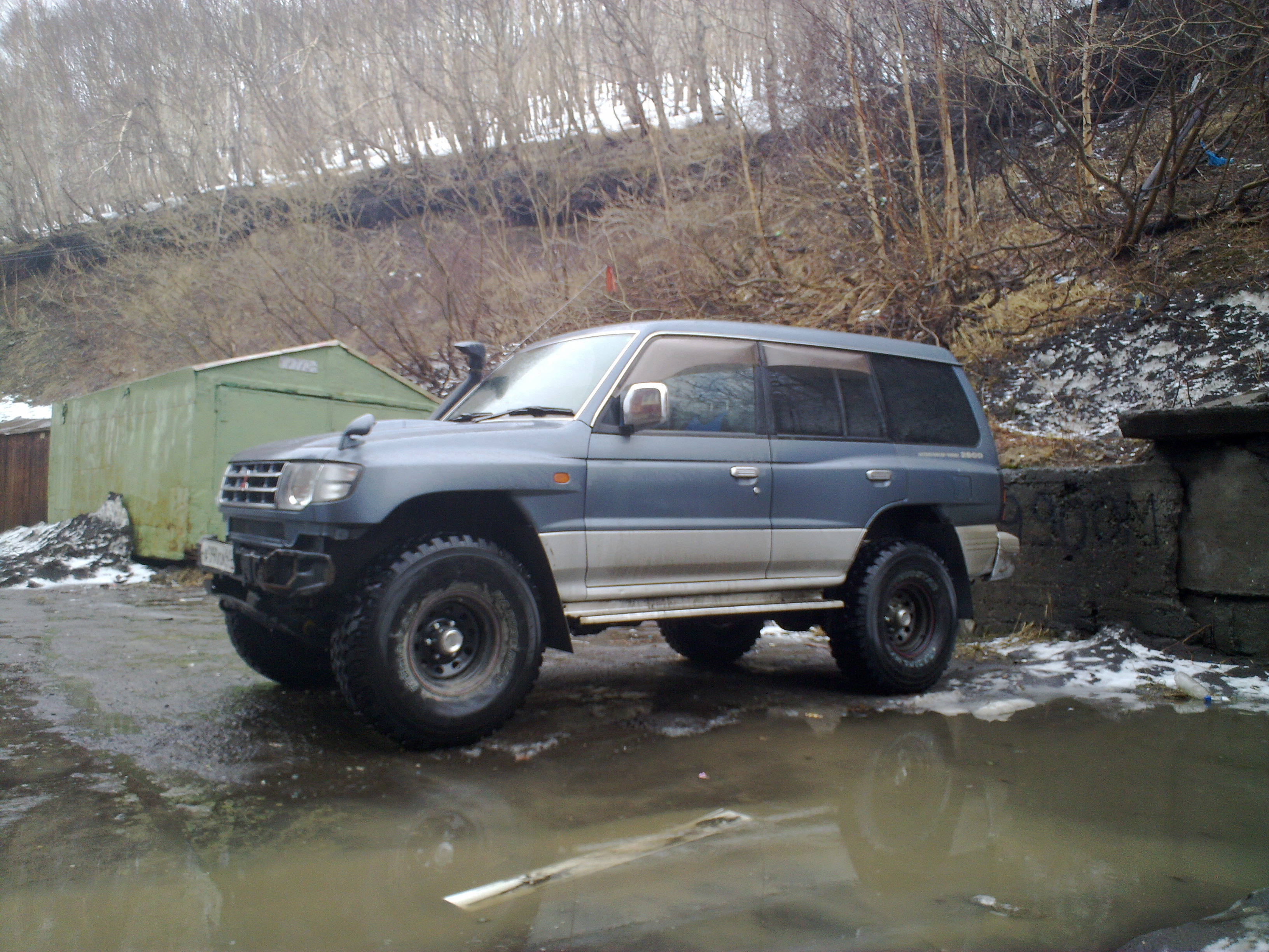

В таком красивом виде его существование продолжалось пол года, пока в очереднои лесу не потерял верхнюю часть бампера, а потом и оставшийся пластик. много трагедии я из этого не делал и понял, что это путь к силовому бамперу.

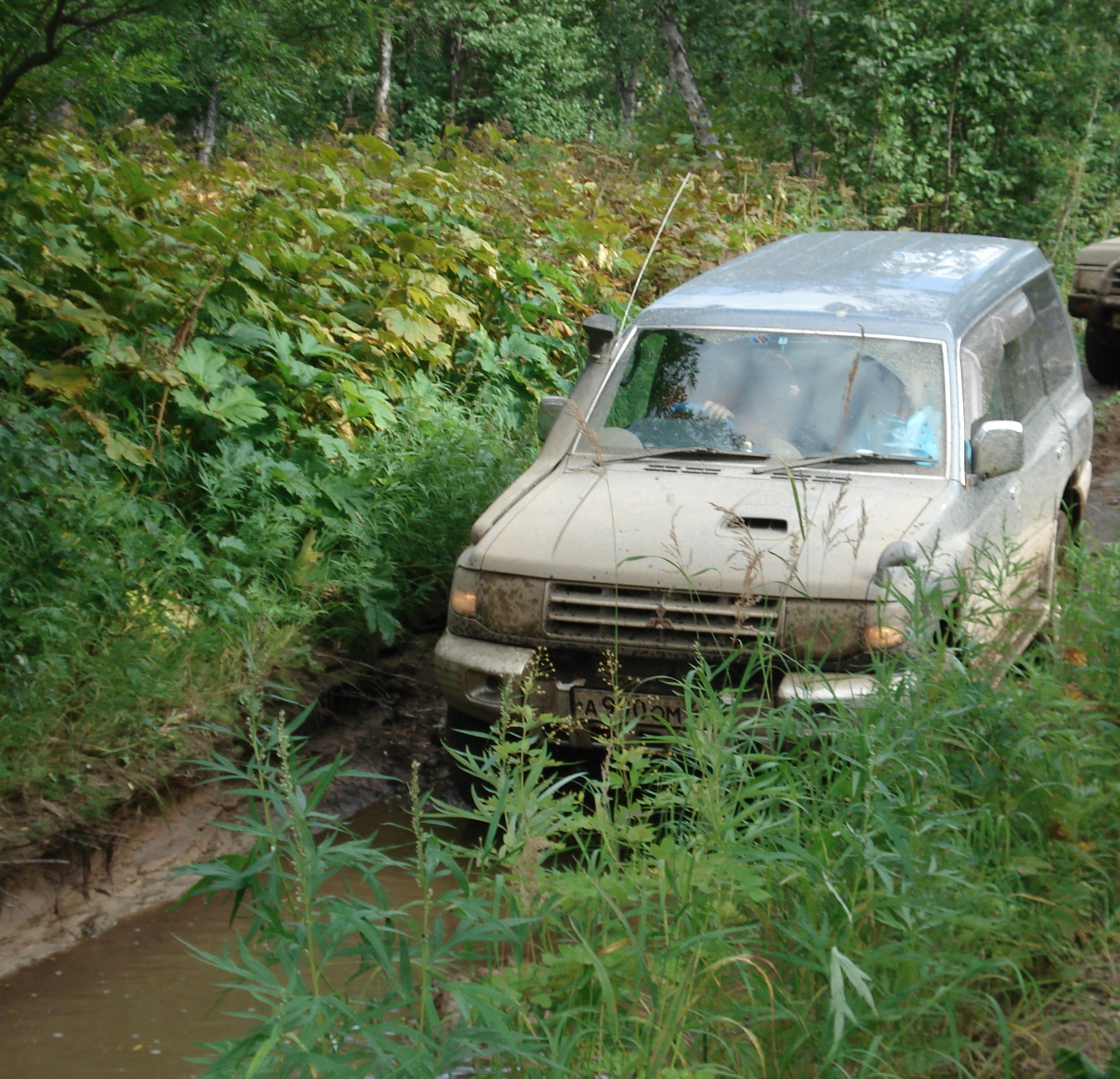

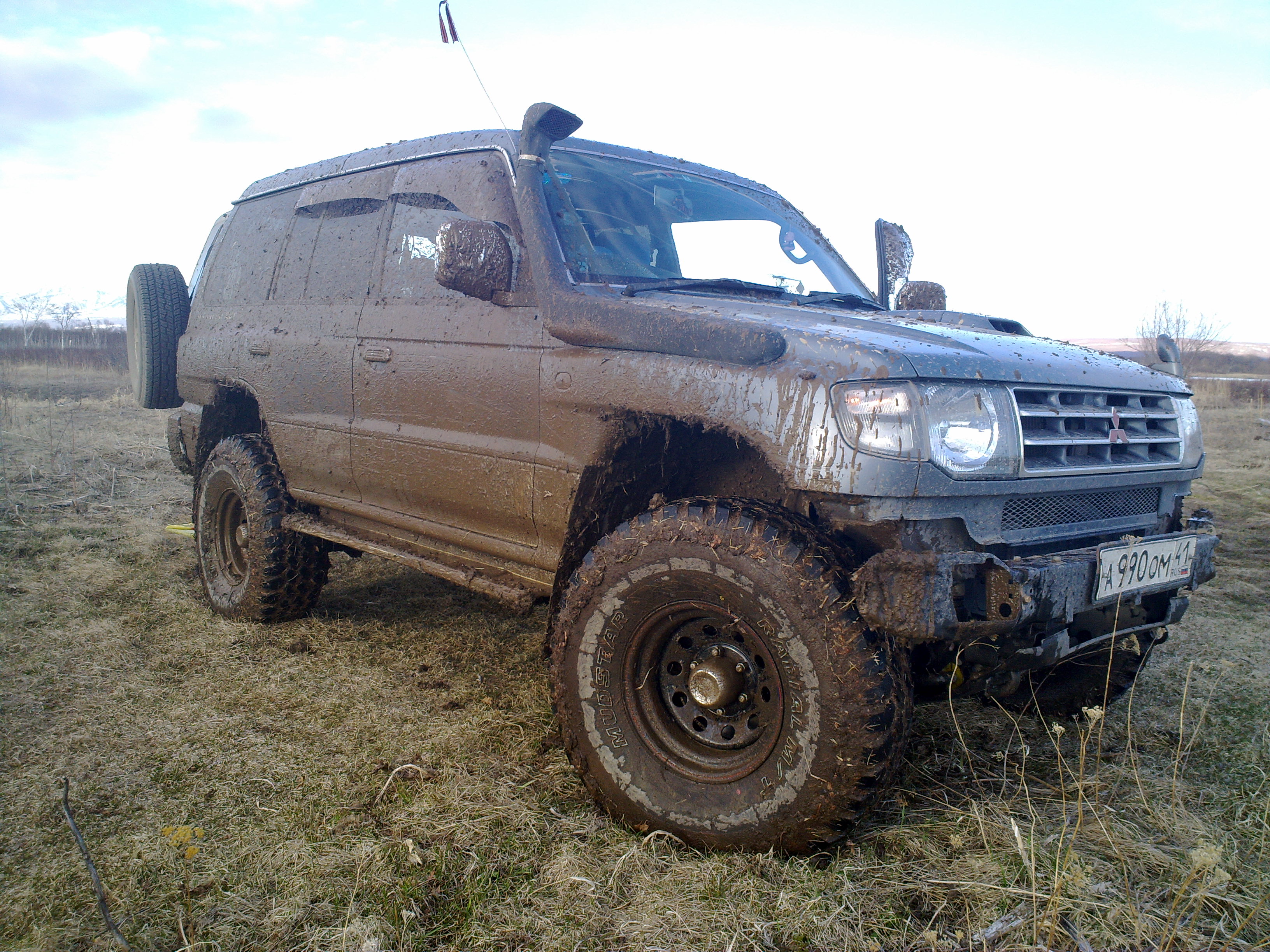

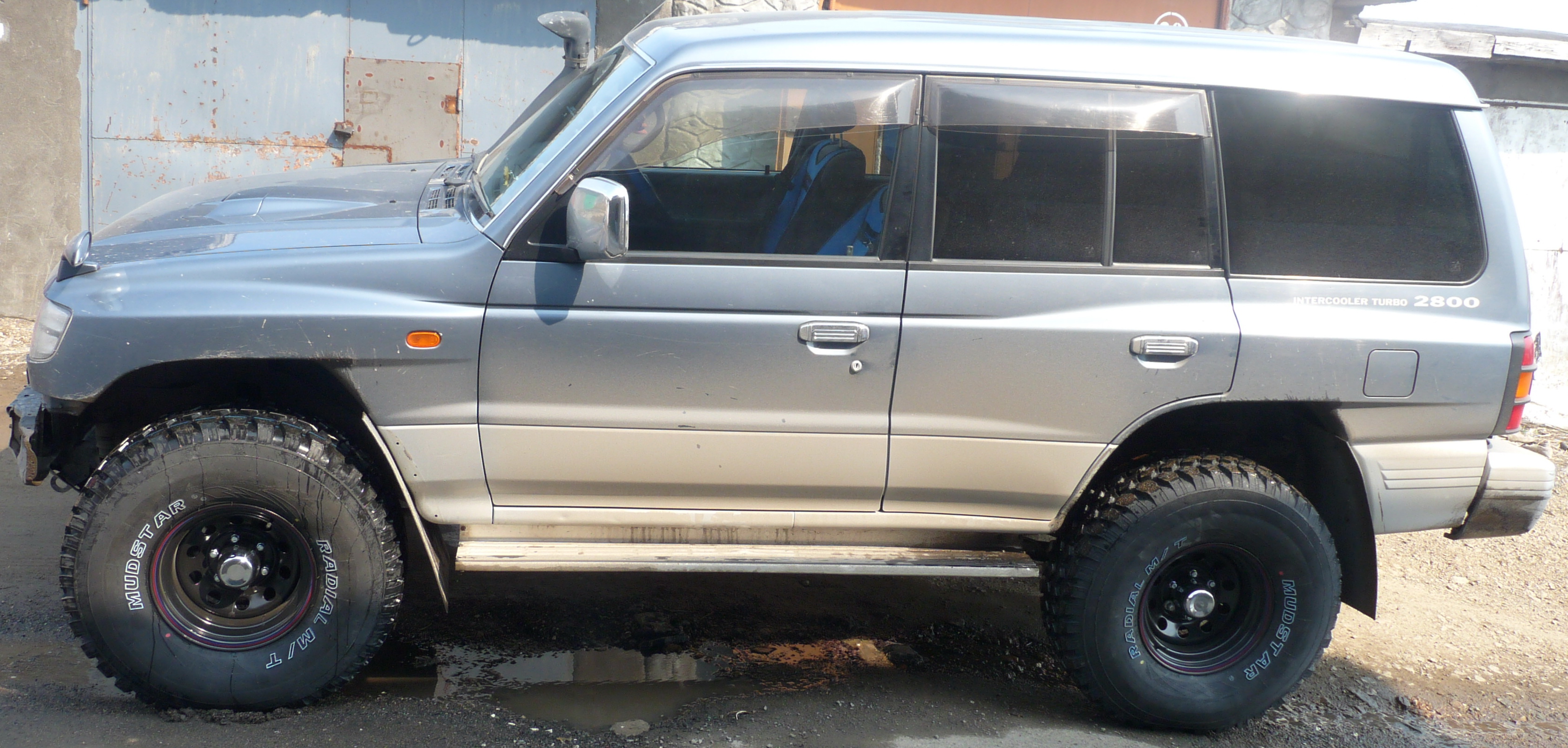

По прошествии ещё полугода я понял, что уже не могу проехать куда мне хочется, а таких мест становилось всё больше и больше. в основном препятствие составляли речки глубина которых доходила до 1.5 м. На помощь пришла компания РИФ, кстати шноркель под рестайлинг нашёл только у них, KYB monomax, и пружины OME +2 дюйма. перед подкрутил торсионами. и жизнь пошла веселее. совсем недавно я опять столкнулся с проблемой "не могу проехать куда мне хочется" пришлось привлечь информационные ресурс, а в частности форум pajero4x4, создателям которого большое спасибо. пюзав на ваших страницах сделал бодик на 6 см и наконец поставил тапки nankang 35/12.5/15 ET-40 вот так он выглядит сейчас. список неисправностей за 2 года:
заклинило ручку раздатки,
сдох гена (сгорел мост),
ремонт шаровых и суппортов,
оторваны задние линьки, а вместе с ними и тяга поперечной устойчивости всё вышеперечисленное выброшено на,,,
сдох датчик давления масла
свечи накаливания поменяны (плохо заводился на холодную)
порвало воздухан от турбины к куллеру заменил на стальной

Как ведёт себя резина в говнах и по дорогам общего пользования?

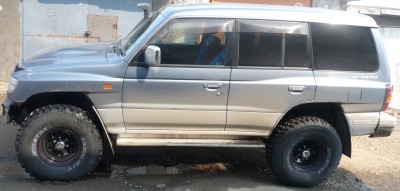

Первые впечатления пока очень хорошие. По асфальту почти не шумит, по гравийке приемлемо, с парами 4,9 динамика езды вполне хорошая. на тяжелом бездорожье пока не пробовал. вообще полная копия максис бигхорн.

Подумываю об этой резине, так как самый дешёвый грязевариант)))

А какие у тебя ГП?
Как динамика на 35-х, после стандартных колес?

главные пары 4,9 динамика разгона конечно стала хуже но не очень. по трассе 100 идёт при 2100 об большого повышения расхода пока не заметил. по городу где-то 16-18 литов по трассе я думаю будет 14-15, зато в грязи ведёт себя достойно самоочищение отличное единственный минус выход из колеи очень плохой.

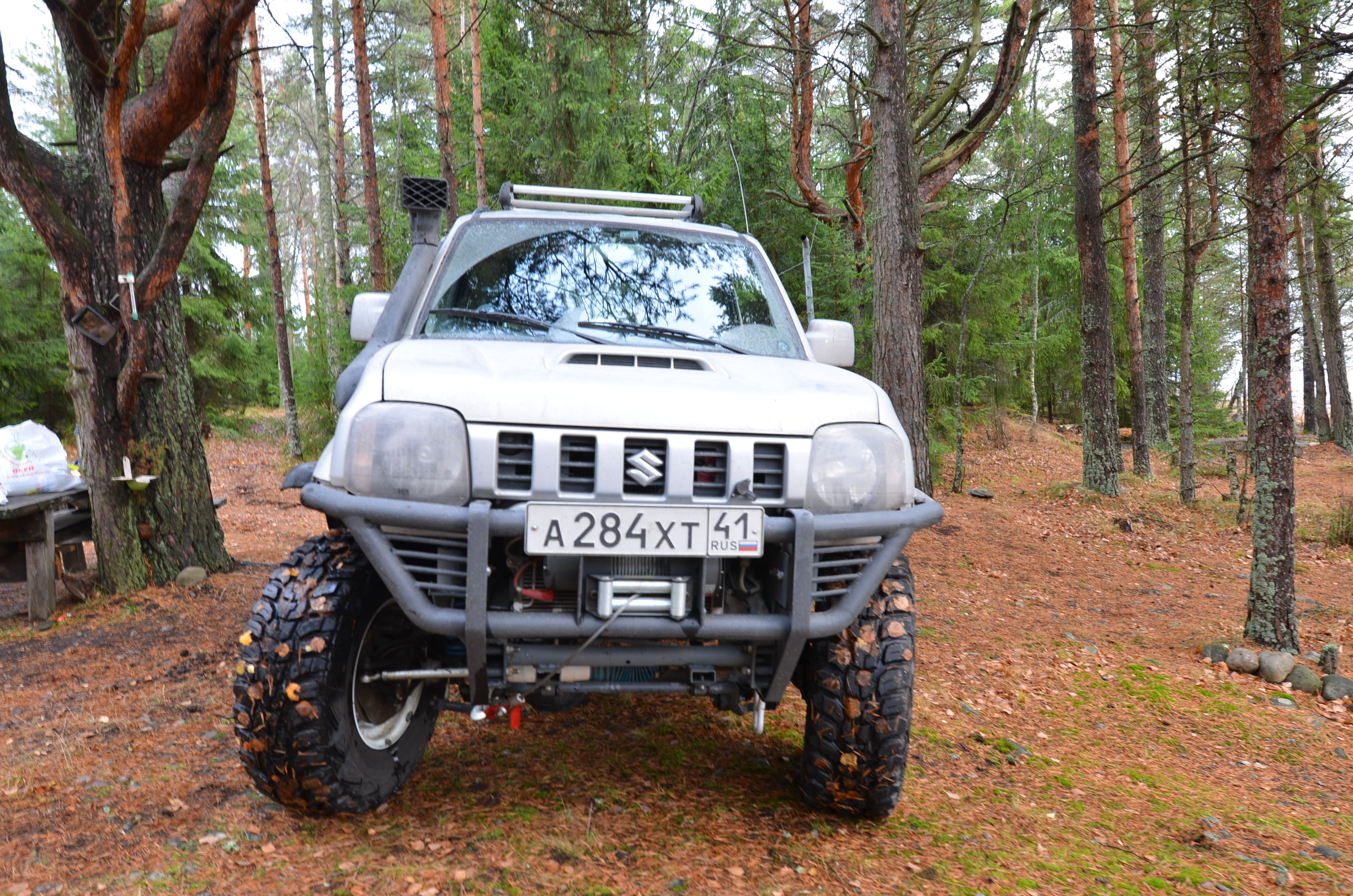

у всего есть свой ресурс. пришлось и мне пересесть на другой авто. один из главных факторов выбора машины было наличие двух мостов и вот что получилось
