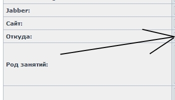

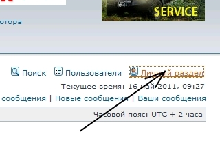

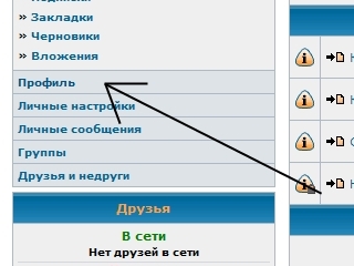

tox@ писал(а):
SNOOPER писал(а):
tox@ писал(а):Rule
мос. обл. Железнодорожный
А вот теперь это в профиль занеси.......................... :]:-O:
пробывал не получается
