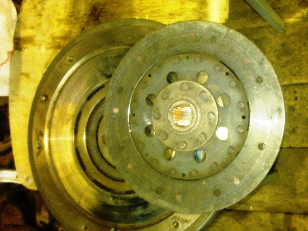

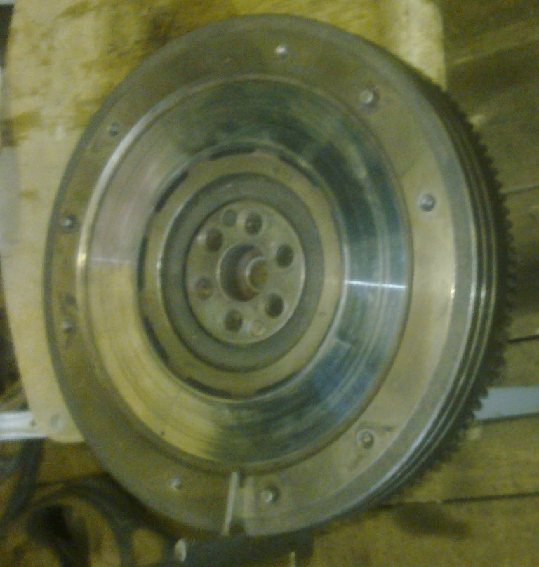

маховик оказался составной, та часть куда прижимается диск сцепления вращается градусов на 30
вся в трещинах, подшиник не выпресовывается... диск жесткий, никаких пружин в нем нет
корзина не садится на штифты (на 2мм больше Д чем на маховике)

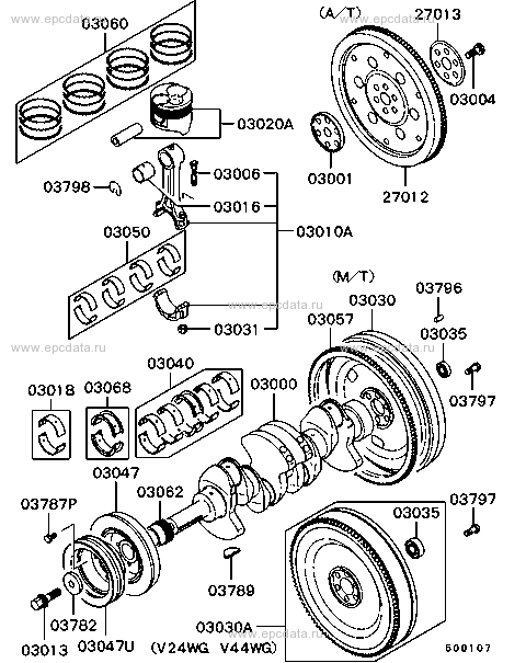

Маховик с встроенным демпфером, штука дорогая.На опель фронтере такой же.Диск без пружин.

с маховиком вообщем то разобрался - это не колхоз а модификация (достаточно редкая)

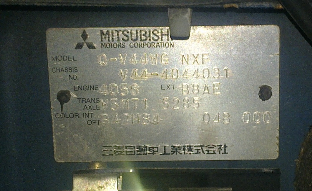

Короче разобрался сам у нас с вами одинаковая модель V44WG чистый япи ,и на этот агрегат ставится только демпферный (двухмассовый) маховик. По поводу наоборот (см. выше): бывший хозяин(ы) на моем авто уже поменял(и) на простой не демпферный (одномассовый) , и мне пришел комплект на 2мм. меньше (на родной, до замены маховик). От нечего делать шарил по инет инфу по родному маховику (фото,размеры) ни чего до этого найти не мог (СПАСИБО за фото с размером !!!).

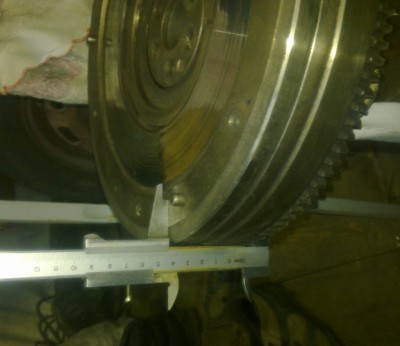

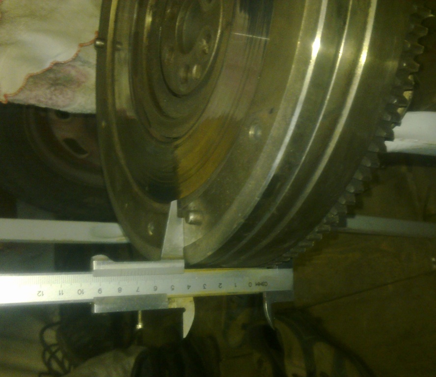

На сейчас : толщина стоящего замененного (не демпферного) маховика на моем пыже 45мм как и у вас. Попробовал установить пришедшую MBC560 + демпферный диск сцепления - рассверлил маховик поставил , эта корзина ниже на 7,5 мм стоявшей до этого , и она упирается липестками в диск, при его правильной установке. И к тому же при проверке выжимной не доходит на эти самые 7-8 мм.Заказал контрактный сборе (маховик+диск+корзина (одномассовый комплект)) , толщиной 53 мм. и ценой 4500 р., жду.От нечего делать пришел в голову вариант : выточить упор лапки на 8 мм. длиннее стоящего и развернуть диск сцепления обратной стороной (выпуклой) к маховику -? Или поставить пришедший (без пружин) MBD049 Упор сегодня выточил - пока не ставил, и тут нашел вашу тему .
