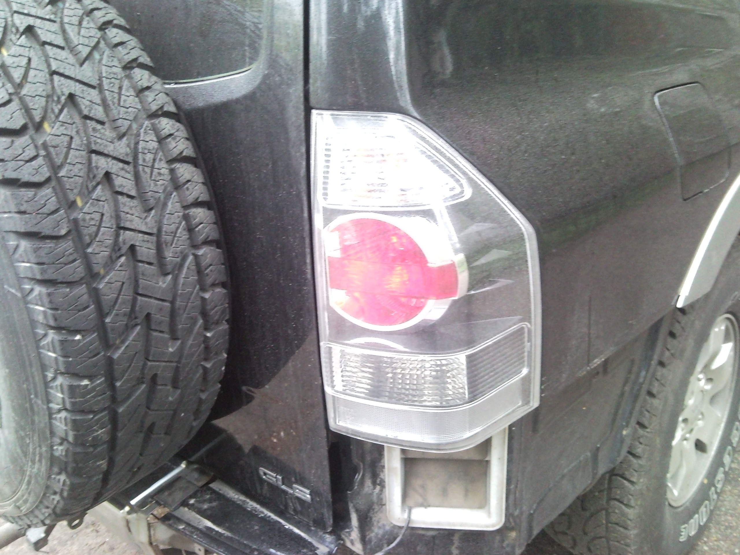

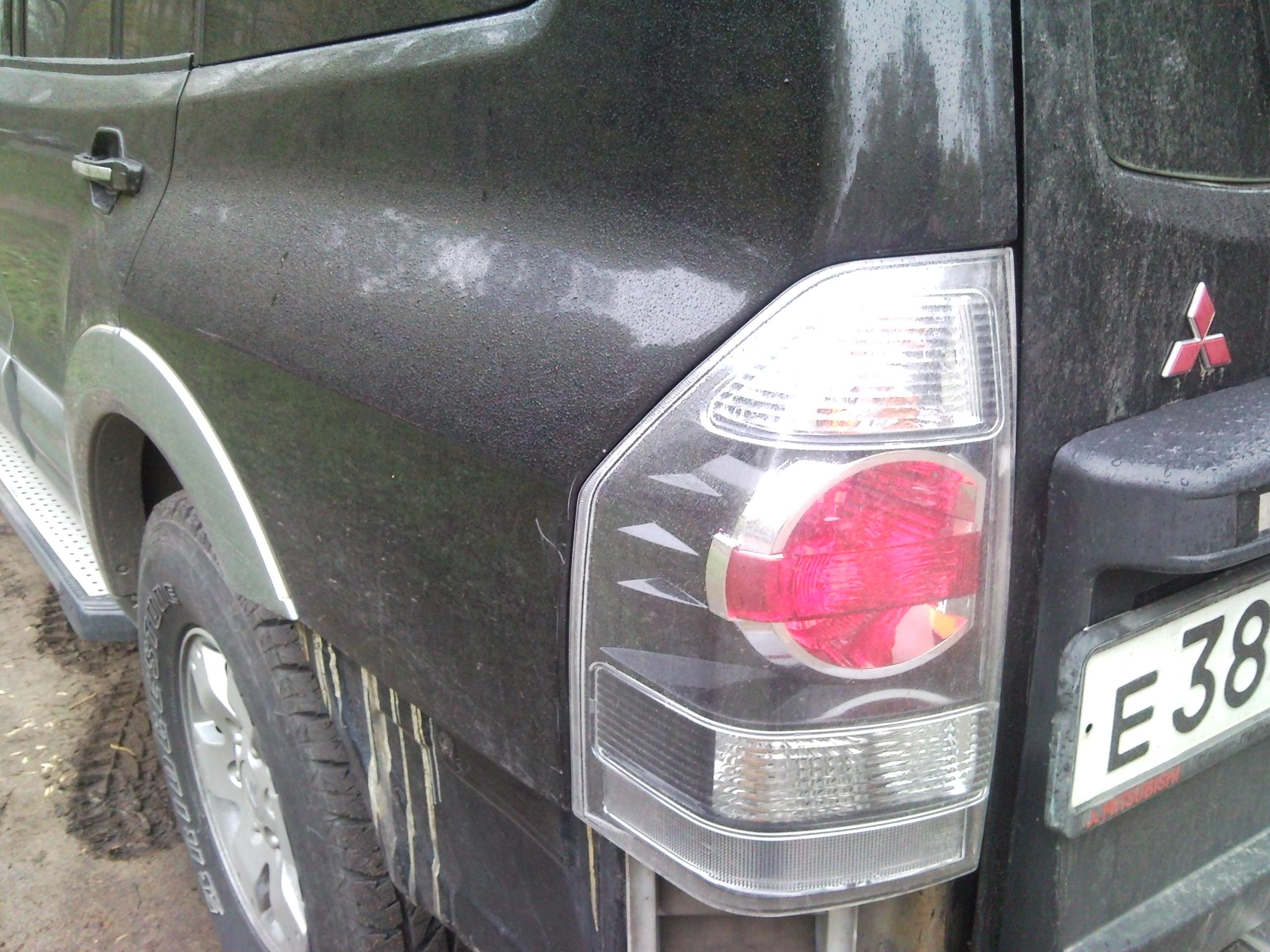

YETI
Сообщения: 85
Зарегистрирован: 27 ноя 2010, 10:45
Мой автомобиль(и):: Mitsubishi Pajero III 3.2DiD
Re: Вопрос по задним фонарям на П-3 99-2003г. ????
Сообщение YETI »
Вот фотки
Mitsubishi Pajero-III 2000 DI-D 3.2 , АКПП, ЧЕРНЫЙ
Сообщение Dedushkaelf »
А где бампер? :)

Сообщение HiTEX »
А он не подошёл :*ROFL*:
