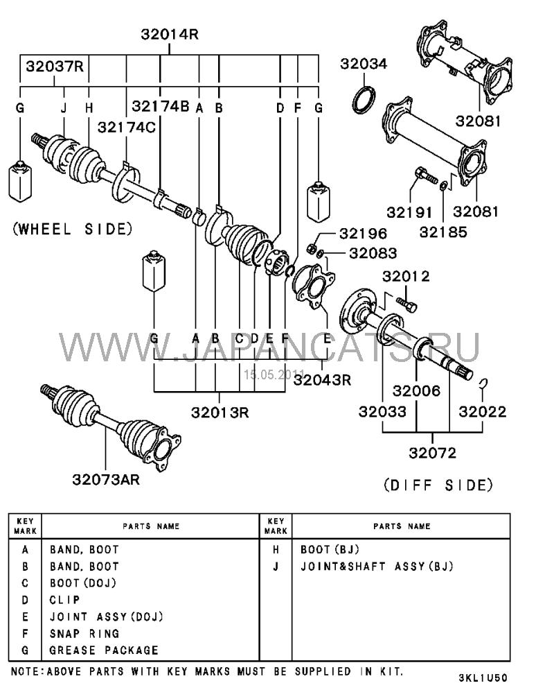

У меня паджеро 2, 1992 мкпп 4д56, проблема следующего характера, при замене шаровыхи рулевых наконечников выявил поломку. на правой стороне на переднем мосту разбился подшибник полуоси MB 160662 , решено менять, купил подшибник и начал ремонтировать. Снял колесо, открутил ступицу, снял привод, но вот вытащить ось не удалось, тогда открутил ось с деталью незнаю как правельона называется номер MR 110335, труба которая прикручивается к редуктору и вней механизм включения блокировки в которой и внутри ось и подшибник который надо менять, вот теперь и незнаю как это все разобрать, стопорных колец не видно, выбить не получается, что делать незнаю, жду помощи ........................
MB 160662
Всем за ранее спасибо.
вот картинка
вот картинка

надо резко дергать за фланец полуоси, у нее на шлицевом конце стопорное кольцо.
если мост на машине, то по уму надо пользовать обратный молоток, но я извращался с двумя монтажками, пол дня возился.
если сильно хочется снять вместе с трубой и муфтой подключения моста- надо отцепить вилку (под пыльником разъемное соединение) но лично я бы сильно не рекомендовал так делать

После снятия ступицы (можно) не откручивая шруса легонько молотком выбить полуось и вместе со шрусом достать, все делается легко и быстро,а если там есть масло(в чулке) тогда разбирать чулок и менять сальник.

Его снять геморрно, я срезал болгаркой.
Не было съемника под рукой.
