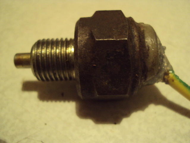

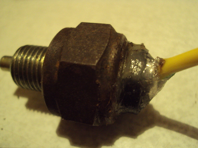

Таким образом предыдущий хозяин заменил коробку. Я стал восстанавливать индикацию раздатки на доске приборов (она вообще ни чего не показывала). Вначале заменил лампочки, потом добрался до раздатки, выкрутил датчики, при помощи форума восстановил их и вновь вкрутил на место, но добиться желаемого результата не смог. В чем собственно проблема:
на раздатке нет креплений и самих разъемов для датчиков. По цветам проводов ни чего не понятно, три из них одного цвета (думается проводка не родная - ни одна из трех книг по ремонту паджер, которые дали товарищи, не помогла). Максимум чего я добивался это горение индикации задних колес, моргание передних колес и межосевой блокировки одновременно, при этом перемещение рычага раздатки ни чего не давало. Вчера я целый день вновь пробовал исправить индикацию, подсоединяя провода от датчика к датчику, но увы! Когда тестером стал проверять работу вкрученных датчиков в раздатку, оказалось, что ни один из них не срабатывал на размыкание или замыкание при перемещении рычага раздатки. Штангелем промерял глубину раздатки, получилось 26 мм., сам датчик 16 мм. (имеется ввиду глубина входного отверстия в раздатку). Второй датчик оказался длиннее на 5 мм.
Раньше я правильные датчики раздатки не видел. У меня стоят три датчика со стержневым концом (они короткие по промерам) под № 3, 4, 5 и два датчика на конце которых шарик (они длинее) под № 1 и 2. На всех датчиках разная маркировка. на разборке датчиков нет, говорят, что продают их вместе с раздаткой взборе.
Люди помогите кто может, подскажите какие датчики должны стоять в раздатке, их номера или размеры, есть ли у кого нибудь их фото. Пожалуйста направте меня в правильное русло, хочу их победить. Возможно кто нибудь с таким встречался!? Заранее огромное спасибо всем откликнувшимся!
Приобрел паджерика 3 дв. 6g72. По докам он 1994 года, коробка механика, по вину пробивается как 1991 г. коробка автомат. Я конечно понимаю, что машина скорее всего конструктор, но это не так важно, т.к. приобретался он для выезда с семьей в горы второй машиной.

Спасибо vlad13. Вот таких датчиков на моей раздатке стоит три штуки (буквой "Г"), и два с шариками на конце.
Вопрос в том, что все они между собой одинаковые? А то на них разные номера! Возможно старый хозяин дырки прикрыл?! Что-то совсем ни чего не понятно!
Monster - все равно спасибо!!!!!!!!!!
Вопрос к ведущим: датчики раздатки с МКП и АКП одинаковые????
и второй вопрос: видны следы разбора коробки и раздатки, возможно ли собрать раздатку так, что планку (которая механически ходит под датчиками замыкая и размыкая их) поставить не правильно или это исключено????????
