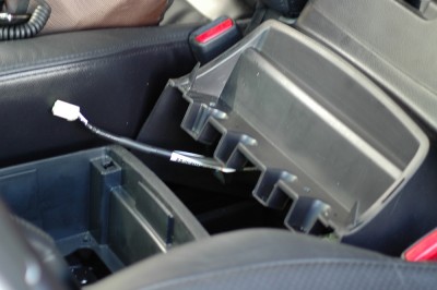

Ремонт розетки питания +12В в ящике между сидениями
Блогадаря подсказкам форумчан, особенно Banderlog, за что им отдельное спасибо, добрался до розетки в ящике между сидениями (как всегда сгорел встроенный предохранитель). Может быть кому-нибудь пригодится, особенно если надо сделать в дороге. Быстро это можно сделать так:
1. Выдернуть вставку с подстаканниками.
2. Под вставкой вывернуть 4 винта.
3. Вывернуть 2 винта в дне нижнего, большого ящика.
4. Ящик сдвинуть назад и когда передняя часть выйдет из зацепление с консолью и воздуховодом (слева) откинуть назад.
5. После этого отсоединить разъём розетки и вывернуть её из ящика. Рука пролезает под откинутый ящик свободно. Обход встроенного предохранителя уже описывался.
Прикладываю фото сдвинутого ящика, фотка не очень, камера была с телеобъективом, но по ней должно быть всё понятно.

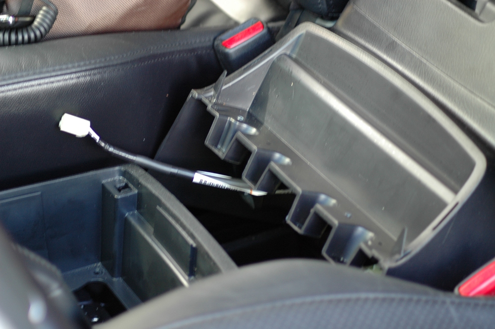

Re: Ремонт розетки +12В в ящике между сидениями и багажнике
Не за что. Вот ещё фото для понимания.
