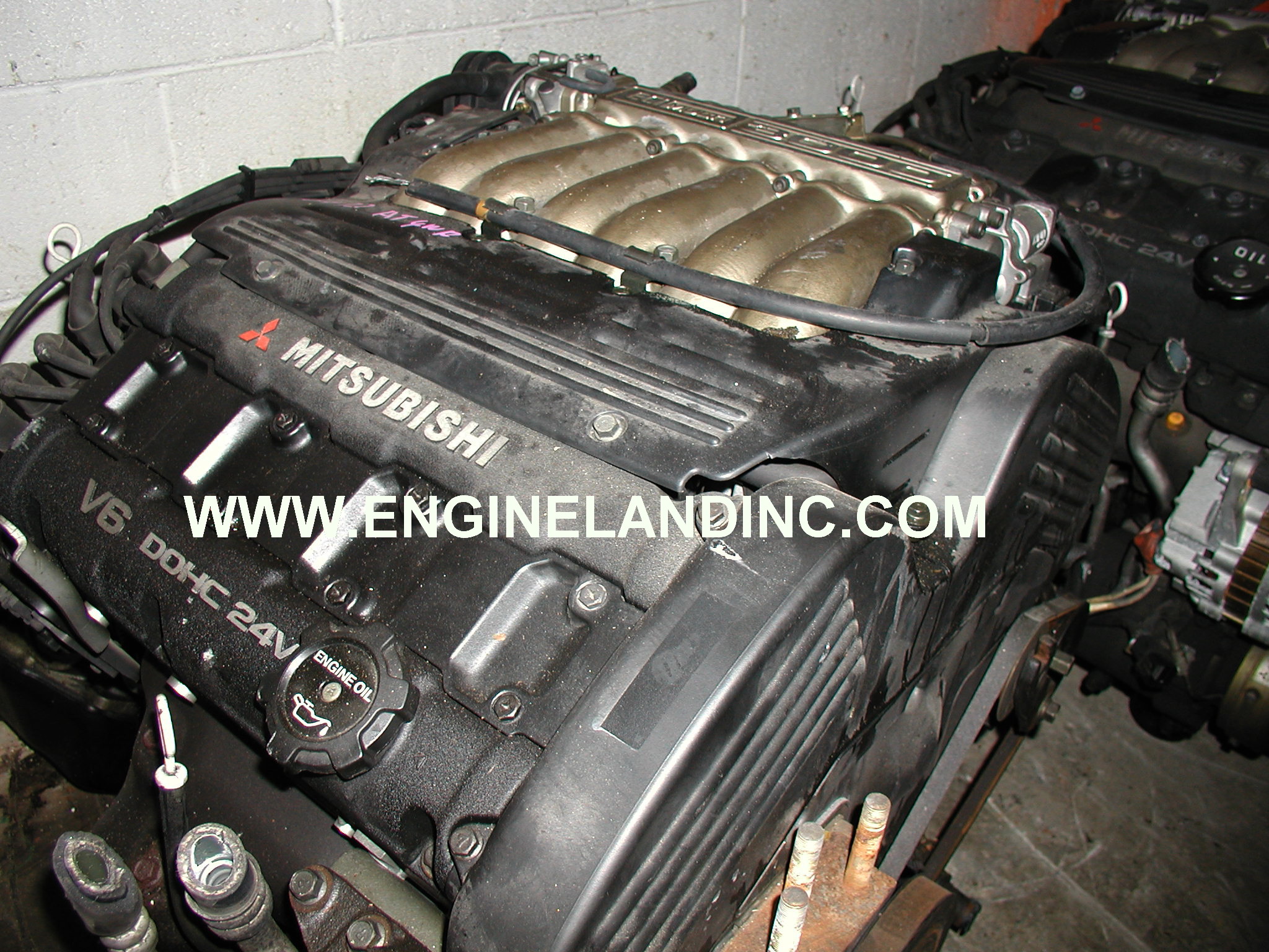

народ, на разборке есть мотор 6G74 (DOHC) от переднеприводного авто он мне подойдет ? переделывать не надо не чего ??

Alex80, должен подойти, вот только навесное придётся своё ставить.

навесное так и так ставить, меня волнует стыковка с АКПП

купил движок за 70тыч пробег 87 тыч только у него трубки охлаждения со стороны АКПП стоят , маховик и поддон со своего движка ставить надо, и все остальное ) должно получиться

а передняя плита для навесного на него встанет?? с виду то он вообще другой двигатель...

да он ваще другой!!!!!!!!! :*ROFL*:
как он туда встанет то??? куда навеснуху крепить ???? :*CRAZY*: :*CRAZY*:
это воще палево какоето :*ROFL*:

пока только с своего движка поставил поддон , маховик , помпу и трубку охлаждения которая соединяет ГБЦ , отпишусь по ходу сборки) почему не встанет это веть 6G74(DOHC) 3.5i? там только навесное все надо снимать оставлять один блок и собирать

все движок стоит прикрутили к АКПП собираем дальше

фотика у меня нету , поставил коллектор впускной и выпускной, систему охлаждения, плиту с навесным, кондиционер ставить не стал потом, также надо ставить датчики коленвала и распредвала от своего двигла у этого провода короткие , кто там говорим что плита не встанет???
