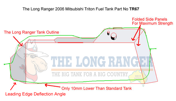

				Было или нет?
от тритона к нам подойдет бак на 125 литров?
				Re: бензобак увеличенного объема
				Добавлено: 02 июн 2011, 16:09
				 Mark69
				Нет, у нас рамы разные.

				Добавлено: 03 июн 2011, 10:52
				 DenisR
				сварить доп бак из нержавейки стоит в среднем от 15000 до 30000 руб., и нафига это чудо за 1200 евро?
поставить можно и в задний свес вместо запаски и сбоку с переносом глушителя.
