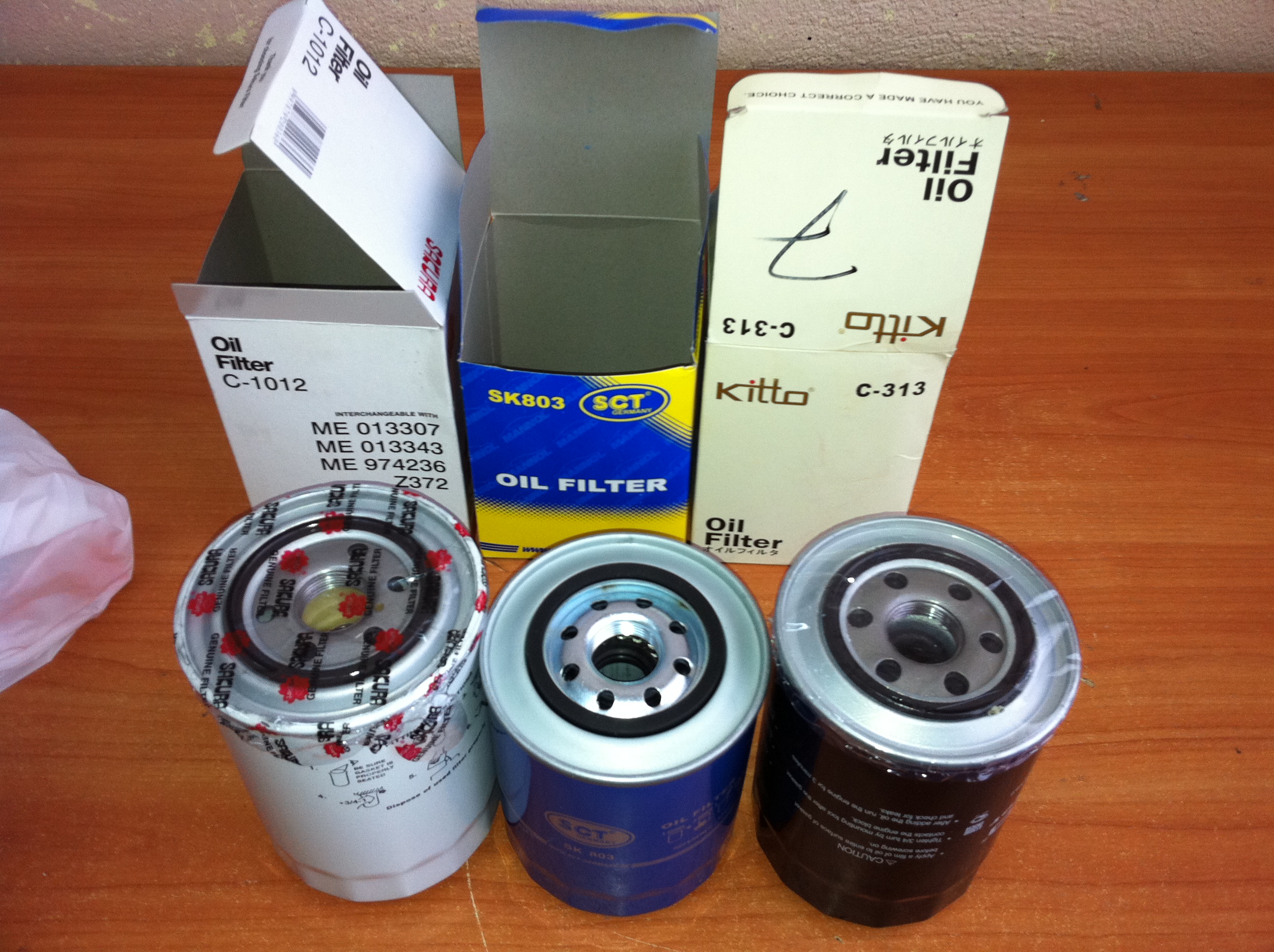

В магазине пересмотрел все фильтры разных производителей на масло, но не в одном не обнаружил обратного клапана. Подскажите, в каких он есть?

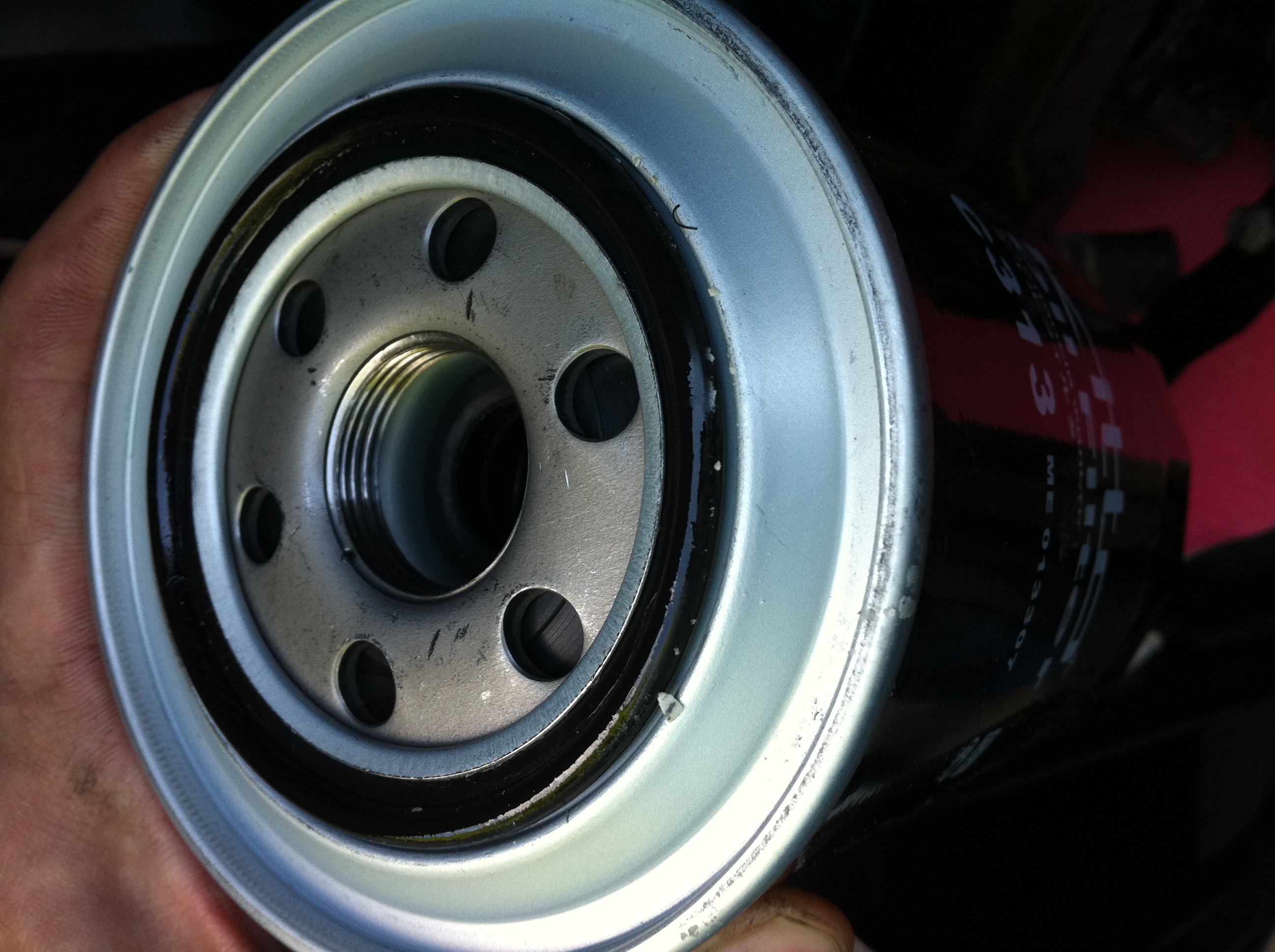

Re: 4M40 масленный фильтр
terran-sk, мне кажется, Вы не в теме. Но в одном бесконечно правы: "клапан внутри".
Обратный запорный клапан, "грязная сторона". На осмотренных мной экземплярах отсутствовал. Его видно, через отверстия. А так же, можно установит его наличие продувкой ртом.

Re: 4M40 масляный фильтр
Установить его наличие можно налив внутрь масла, и, перевернув, посмотреть сколько вытечет, если все, что было залито, то противодренажного или как Вы называете обратного клапана, нету. Когда фильтр вкручен снизу, масло и так не вытечет, т.е. он нах на 4М40 не нужен. Я купил с экзиста сразу три неоригинала - сакуру, китто, и сцт, сакура - самая приличная из недорогого неоригинала. Фото всех трех есть в телефоне, как на комп скину, выложу сюда. Ртом проверять наличие клапана как-то сомнительно.
Это шутка была. Посмотрел сейчас еще раз - есть противосливная резинка в китто. Домой приду, выложу фото. Ну а то, что давление не моментом возрастает, так это и понятно. Хотя жидкость и считается несжимаемой, но насосу надо время давление нарастить. Как много его в поддон стекает, х.з., при замене вечно полная банка, слесаря только разбегаются. А топливный я все таки ставлю оригинал, неоригинал очково, да и лазить туда лишний раз не хочется.
