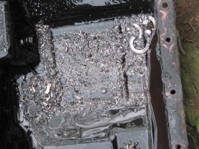

Sikorski, ну возможно не на ровном месте, просто нужно всё внимательно осмотреть. По факту вскрытия поддона этой акпп была металлическая стружка. А сама акпп - да, ипошки извратились. На П2 коробки намного живучей и надёжней.

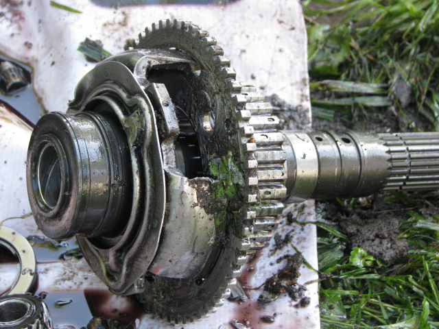

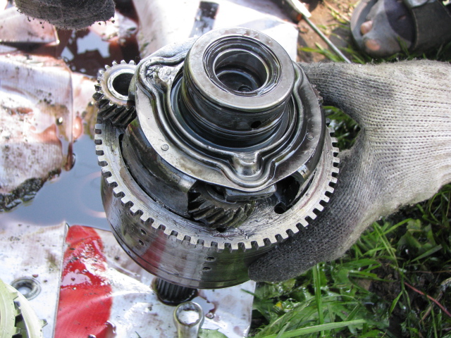

А вот фотки моей. Решил после дождика буксануть на заднем приводе, на песочке. До этого работала без нареканий. Размолотило все буквально за 2 км.

Мда... Даже не знаю, что и сказать...
А картина до боли знакомая - у меня такой же "сталинград" лежит в гараже.
Она б, сволочь, хоть бы загудела за неделю, что ли. Так ведь нет! Хрясь - и готово. Очень надежная машина....

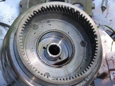

VoTGaD, вот та самая планетарка - слабое место этой акпп.

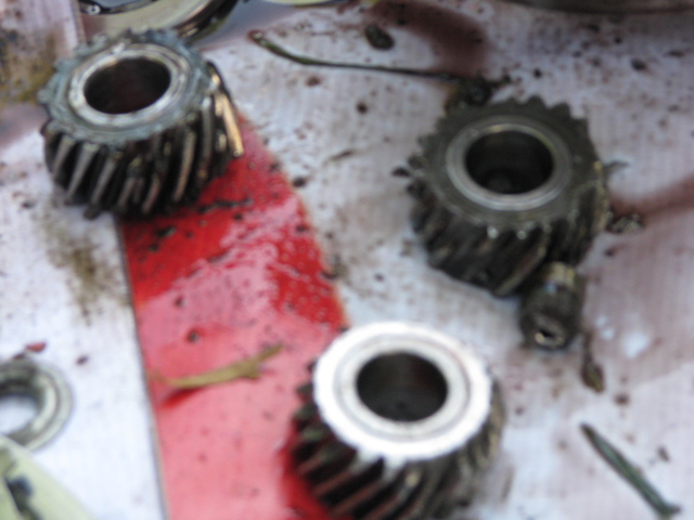

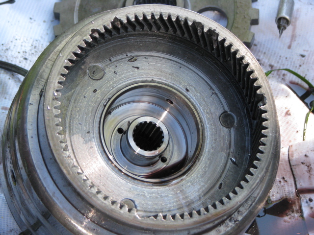

Итак, ковыряния с коробкой закончились. :) Все 3 планетарки накрылись пушным зверьком, все втулки скольжения в акпп задраны, внутренние валы имеют выработку. Хозяин машины поглядел на это дело, прикинул цену запчастей (3 планетарки будут стоит ок 30к рэ, если не больше) и работы по замене всего этого и решил искать живую коробку.

А за 2 километра ???, столько стружки и поломанных колец и зубьев ??? и ни каких признаков ???
И это внезапная смерть???
