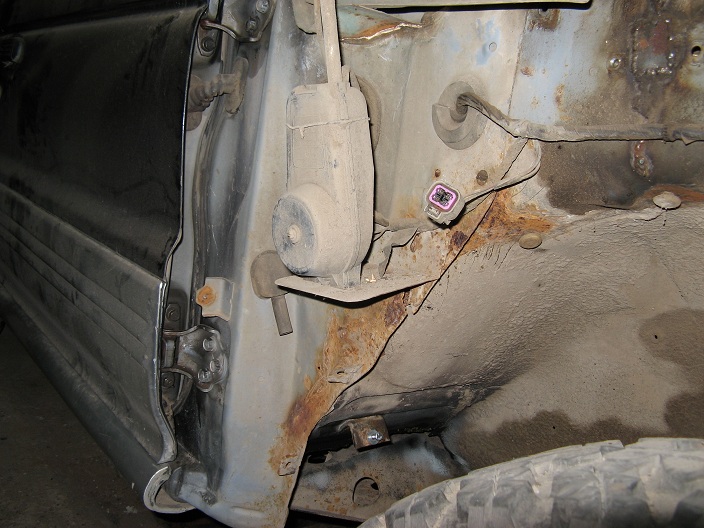

Наверно с неё можно скинуть разъем под крылом, но у меня уже 13лет этот механизм нормально работает.

Клин поймала твоя антенна.Синий провод от майфуна отсоедини,Спасет антенна внутри салона

Вытаскиваешь магнитолу, за ней увидишь блок, управляющий подъёмом антены. Вытаскиваешь из него электроразъём. Привод подъёма-опускания работать перестаёт, а сама антенна продолжает принимать радиоволны.

Отключил провод в разъеме (подающий питание на антену), теперь вручную вытащил,затащил...все просто как на жигулях, единственное если полностью вытащить то немного опускается обратно, но длины и так хватает с лихвой.
