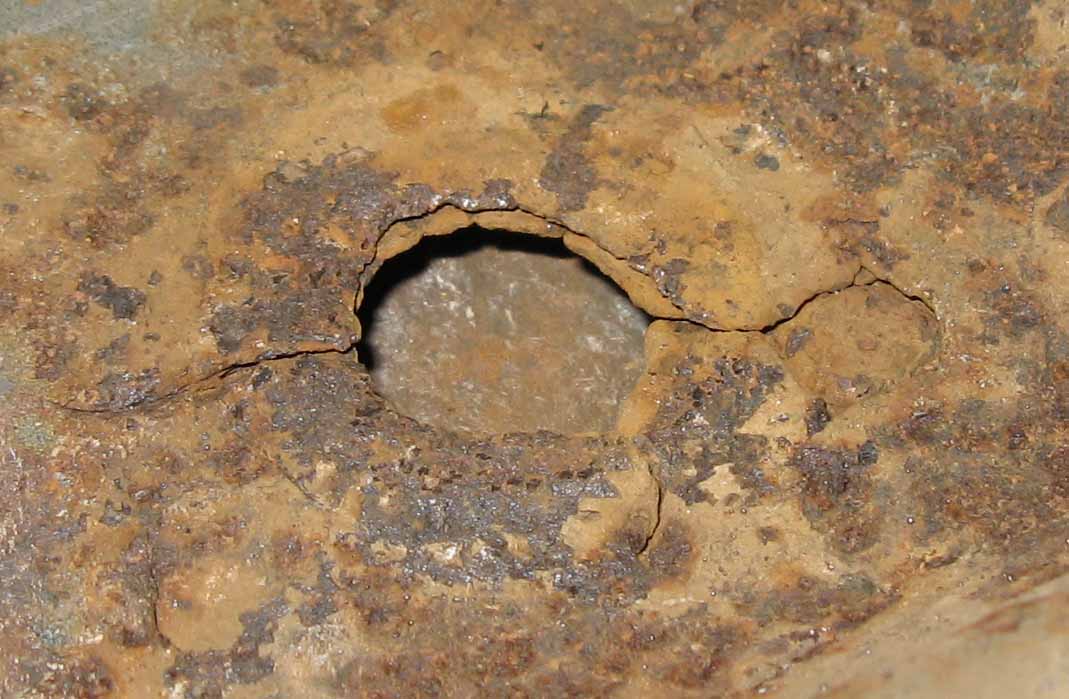

Сейчас довариваю треснувшие опоры кузова под ногами водителя и переднего пассажира, родные старые резинки очень мягкие, ну просто очень. Ни трещин, никаких дефектов, менять даже мысли не возникает. Ты сначала свои посмотри, а потом затеи затеивай.
PS: А вот когда снимал передние, под бампером, те были не в пример жестче. К чему бы это? Не из-за этого ли с каждой стороны моторного отсека у меня по трещине? И опоры кузова тоже треснули (хотя они хилые, узкоглазым конструкторам строгий выговор).
Кроме этих 4 опор, другие не снимал.

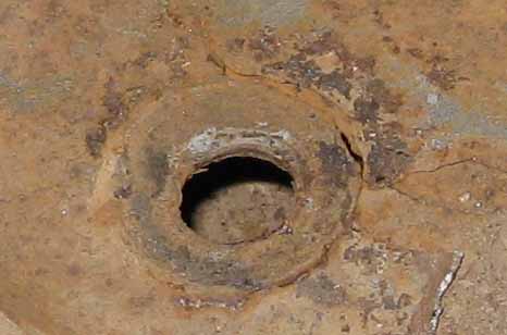

Тоже занимаюсь восстановлением креплений на кузове. Резинки снаружи чуть потрескавшиеся, но мягкие, пока менять не буду (на сварку деньги пока нужны
) Тем более когда поменяны болты поменять будет очень быстро

Которых именно?Jenek писал(а):Тоже занимаюсь восстановлением креплений на кузове.
- de
- Сообщения: 3993
- Зарегистрирован: 28 мар 2008, 06:00
- Откуда: Йошкар-Ола [12]
- Благодарил (а): 14 раз
- Поблагодарили: 67 раз
Re: П2 - резинки между рамой и кузовом - выбор ?
Вот как мои треснули. Но теперь на каждой 5мм железа, будет крепко.

У меня в ногах и у пассажира их вообще вырвало, но там сделать не проблема, а вот задняя где петля двери совсем плохо, думаем как подлезть. Зато перед вообще в идеале, так же как и передняя часть рамы

Т.е. самые задние под заглушками в проеме пятой двери? Надо тоже посмотреть, еще не лазил туда.Jenek писал(а):а вот задняя где петля двери совсем плохо, думаем как подлезть.
