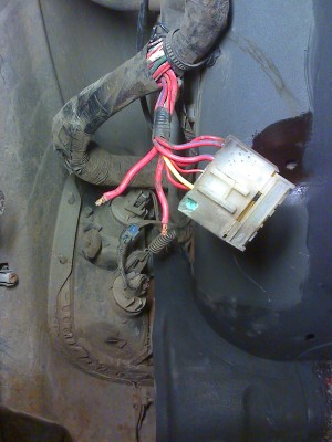

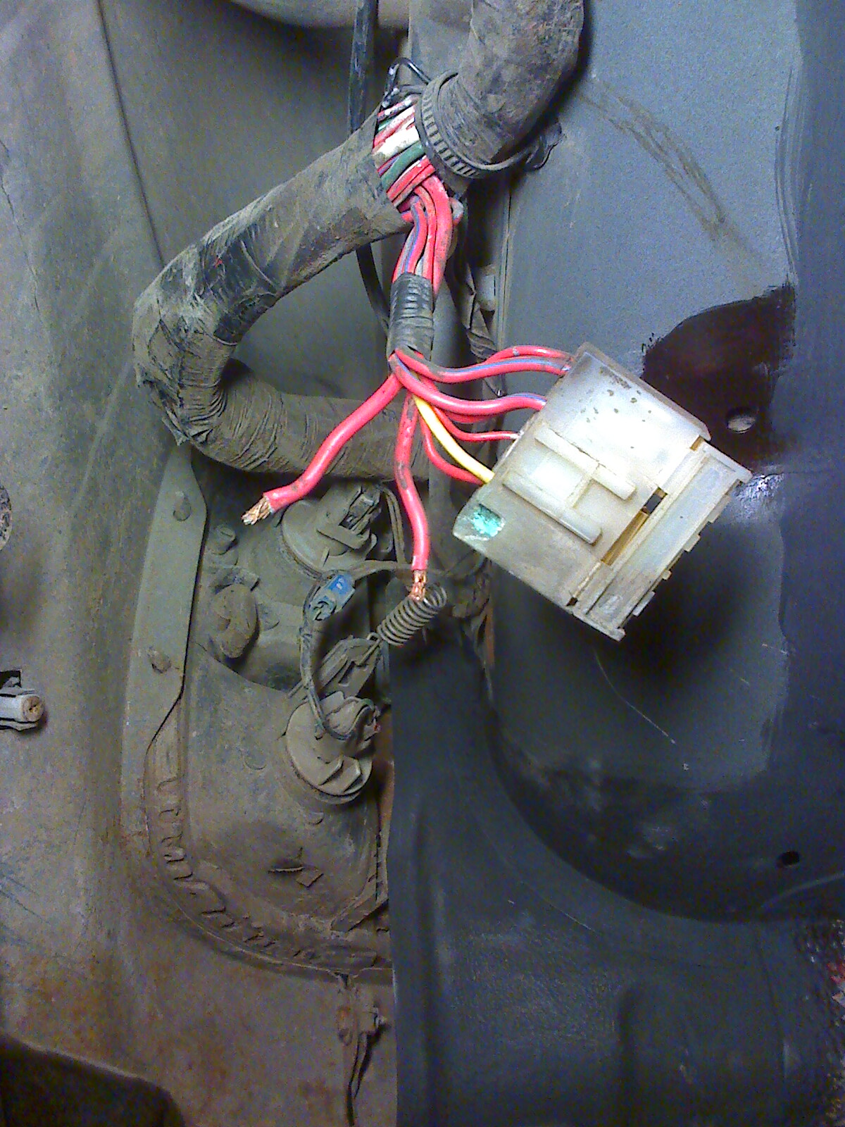

Тоже не работают розетки , случайно обнаружил отгнившие два толстых провода от соединительной колодки под передним левым крылом . Восстановить не было пока возможности , но все остальное работает .
