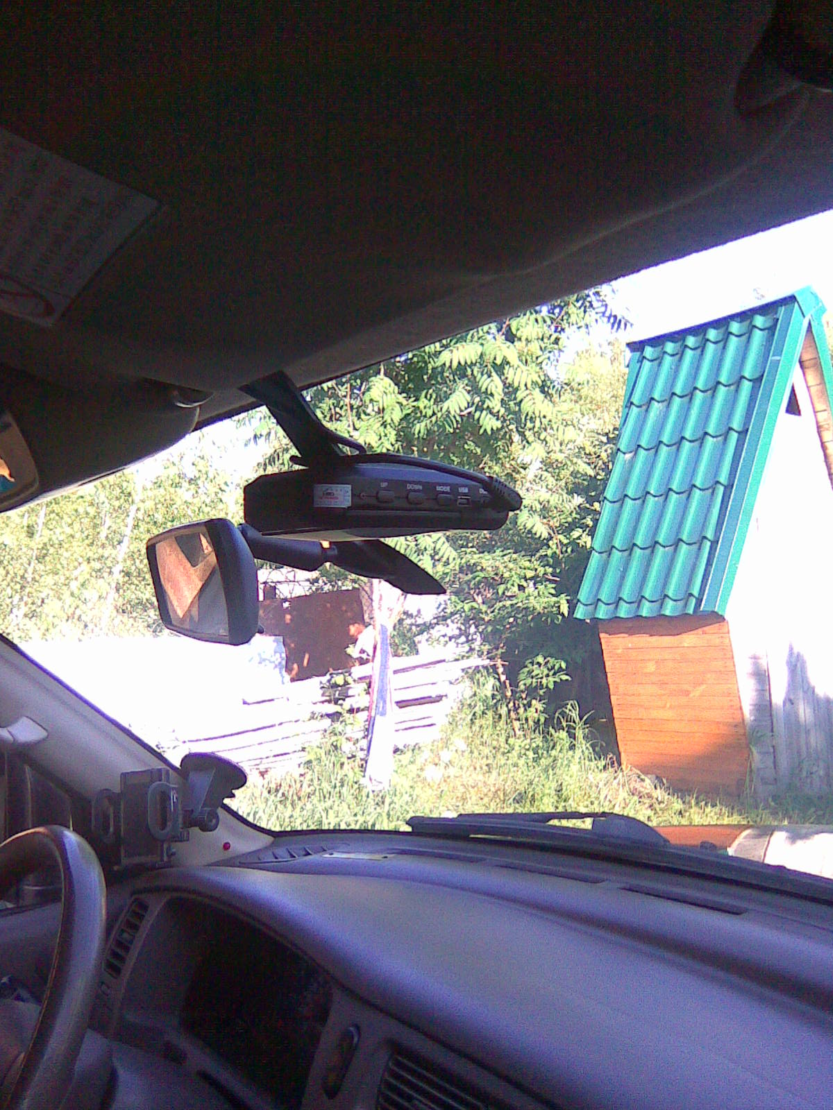

купил видео регестратор в питере на рынке юнона.за 2200 руб. карта памяти 16 гигов за 900руб. поставил справа от зеркала в самом верху.справа на стойке открутил ручку-пустил провод питания поднакладкой и под козырьком провел до зеркала.при установке одна проблема-расстояние от камеры до лобового стекла 20 см.при этом образуются блики .решил проблему так-взял металлическую планку 20см. по краям два отверстия-одно для крепежа видеофиксатора-другое для лобового крепежа.в итоге камера вплотную к окну-обзор камеры гораздо лучше.бликов нет.да и качество съемки улучшилось.внизе провод пропускаем под бордачком и крепим пластиковыми хомутами.на все ушло гдето пол часа времени.

проехал по ухабам и вся эта конструкция отклеилась от стекла.дальнейшее ее приклеивание успехом не увенчалось.все переделал по другому.более надежней да и без этих липучек к стеклу(которые кстати еще и обзор закрывают).
взял туже зелезку.обезал 5 см.выгнул.и прикрутил к левому болту правой шторки.теперь точно не отвалится никогда.хоть запрыгайся на ухабах.видео с регистратора выложу позже.т.к.нахожусь в деревне а инет здесь вообще никакой.фотки еле загрузил...
