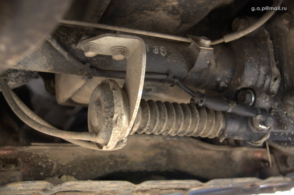

Была у меня такая ситуация. Обломил датчик положения раздатки. Вроде так называется. (Штука с ладонь размером, с резиновой гофрой и пластиковой трубочкой (которую как раз и обломило)).
Можно посмотреть сняв защиту. Скорее всего как и у меня был хороший оффроуд, с ударами по брюху пнями или самой планетой.

А где этот датчик находится? В том то и прикол, что ЖЕСТКОГО бездора не было и в помине перед энтими глюками.... Вобщем понял - фигня это - не ССать короче...Rodogast писал(а):Была у меня такая ситуация. Обломил датчик положения раздатки. Вроде так называется. (Штука с ладонь размером, с резиновой гофрой и пластиковой трубочкой (которую как раз и обломило)).

Если у тебя стоит штатная защита, то она состоит из 2 листов. 1 - защита картера, 2 - защита раздатки. Вот сняв 2 лист увидишь резиновую гофру и трубочку - это он родимый) Если треснул или обломился - в полне вероятны симптомы как у меня. Мало того, я сейчас вспомнил, что у меня такой глюк был за 2-3 месяца до окончательного каюка этого датчика.
Из наблюдений:
Пол года ездил с мигающими лампами. Привод работал, ПП подключался, все работает в штатном режиме. ПО всей видимости этот датчик только для мигания ламп сделан. В сервисе убедили заменить (12000 руб.), так как ПП "неправильно подключается при сломанном датчике". Вразумительно объяснить "неправильность" сервисмены и лучшие умы Рольфа так и не смогли.
Из наблюдений:

У нас механически подключение идет...а датчик только врубает лампочки.Rodogast писал(а):.. В сервисе убедили заменить (12000 руб.), так как ПП "неправильно подключается при сломанном датчике". Вразумительно объяснить "неправильность" сервисмены и лучшие умы Рольфа так и не смогли.
..бред...нах менять было и тем более за 12т.

это цена с работой? датчик по экзисту стоит не более 2000 рубRodogast писал(а):. В сервисе убедили заменить (12000 руб.), так как ПП "неправильно подключается при сломанном датчике". Вразумительно объяснить "неправильность" сервисмены и лучшие умы Рольфа так и не смогли.

Судя по описанию Rodogast, речь идёт про саму муфту отключения передка (на 3.2).DenisR писал(а):это цена с работой? датчик по экзисту стоит не более 2000 рубRodogast писал(а):. В сервисе убедили заменить (12000 руб.), так как ПП "неправильно подключается при сломанном датчике". Вразумительно объяснить "неправильность" сервисмены и лучшие умы Рольфа так и не смогли.

Ну да, похоже на то
Думаю G.A.P не обидитсяRodogast писал(а): сняв 2 лист увидишь резиновую гофру и трубочку - это он родимый)

ну так она тоже стои 5000 руб., датчик на ней около 1000, если только что-то внутри сломалось, но тогда бы машина в режиме 4H не ехалаolegro писал(а): Думаю G.A.P не обидится

Во! Именно та штука что на фото.
12000 это деталь + работа.

скорей всего можно было поменять только крышку с штуцером.
