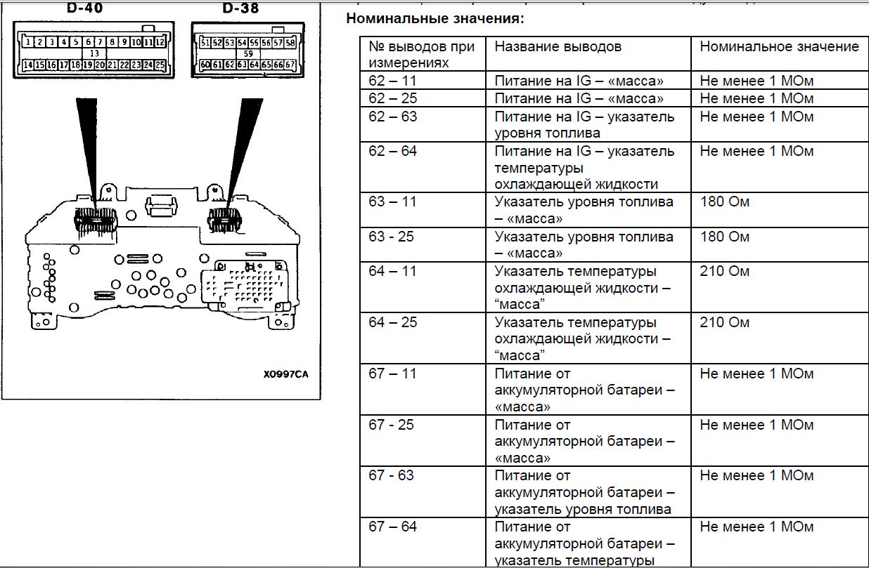

подскажите,в какой из трёх колодок под щитком приборки,идёт провод с дачика температуры(который одноконтактный)-где именно этот провод?

О, тока сегодня с ним ковырялся. Контакт № 64 в серой левой колодке D-03, черно-красный провод.

контакт №64-он там подписан?

Нет конечно

Вот со стороны задницы щитка развод. Надеюсь видно будет

Найдеш на колодке черно-красный провод, цешкой (мультиметр) на массу покажет сопротивление менее 1кОм, если сдернуть контакт с датчика, сооветственно на этом проводе ничего не покажет цешка, значит это он и есть.

вот хочу отдельно вывести датчик температуры ОЖ и датчик топлива.по датчику(измерителю) ОЖ мне надо будет взять провод под № 64(к новому измерителю) и + к измерителю(скажем от прикуривателя),так или нет?и какие провода где брать для датчика топлива?

Провод с датчика топлива на той же колодке рядом с проводом датчика ОЖ, желто-зеленый №63.
Так-то правильно, только напряжение на ДОЖ появляется при включении зажигания, а на прикуривателе уже в первом положении ключа, когда зажигание еще не включено, у измерителя могут мозги глюкануть. + лучше брать гденибудь с проводов зажигания IG1 или IG2.
Смотри схему в мануале, там все нарисовано.
