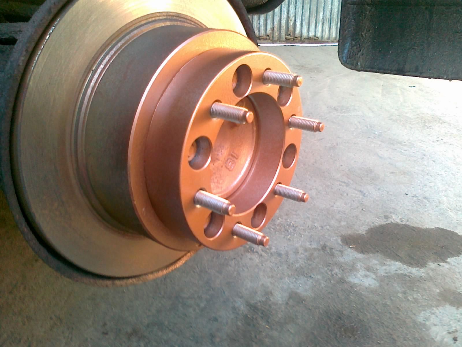

Давно читаю ваш форум, но не чего не писал о своем авто. Вот решил. Тем более что в данный момент идет его доводка. Хотел слепить на него обвес но оказалось много ржавчины. Сейчас его проварю и начну лепить обвес. Потом на очереди изготовление оптики. А сейчас пока фото до и в данное время
Колесные проставки
Колесные проставки

:*THUMBS UP*: а вылет такой зачем?

На счет вылета: авто стал более устойчивым при поворотах, стал меньше крен (прямо провоцирует войти круто в поворот, что то типа картинга) подвеска отрабатывает более мягко + внешний вид+ в планах слепить на него обвес и поменять оптику на модули ХЕЛЛА

Проставки интересные. Сами точили или готовые?
