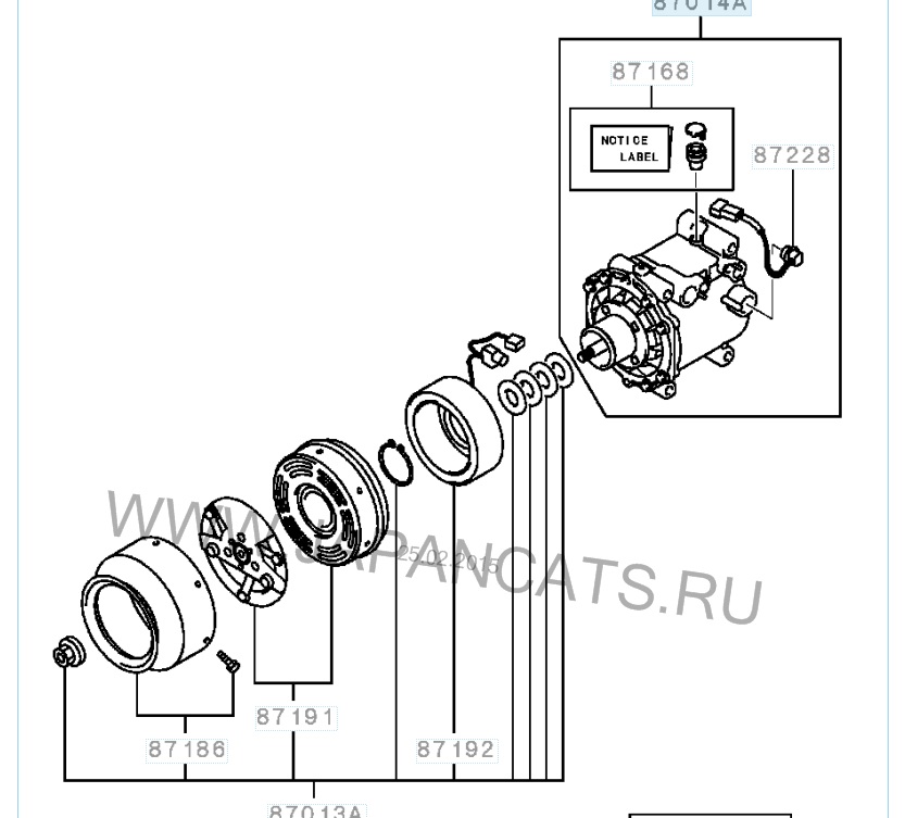

Уважаемые! Подскажите пожалуйста! Часто свистит ремень кондиционера, и бывало не раз что включаю кондиционер на ХХ, и машина глохнет!!! Судя по всему подклинивает компрессор кондиционера, и вот вопрос:
Что именно клинит? Просто может купить из этой схемы какую запчасть которая дает клин? Или это в самом компрессоре клинит?

А ты проверял ролик натяжителя ремня кондера? а то у меня раз подшипник клина поймал, ремень свистел как сумасшедший , подгорел даже...Подшипник в ролике меняется легко, может в нем свист?

bambrr ну так ролик натяжителя кондиционера всегда крутится, значит он бы всегда свистел или клинил... А тут именно при включении...

Barmalei писал(а):Уважаемые! Подскажите пожалуйста! Часто свистит ремень кондиционера, и бывало не раз что включаю кондиционер на ХХ, и машина глохнет!!! Судя по всему подклинивает компрессор кондиционера, и вот вопрос:
наконец то тему подняли,а то я форум облазил,ответа не нашёл...
симптомы те же-холодит,потом начинает клинить,ремень проскальзывает,свистит..
по раскладке насос не разборный,может кто подскажет какой подш заранее купить,чтоб сразу при снятии поменять..
