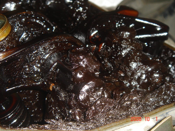

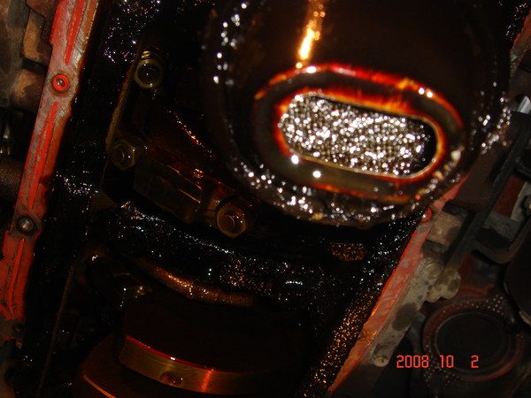

NeX писал(а):Сегодня на складе уже. Завелась без проблем, работает тихо, ничего не стучит. Похоже проблема проявляется при прогреве, длительной езде.
Чтоб небыло мучительно больно, откройте поддон...................
ZILLA
Сообщения: 7553
Зарегистрирован: 22 май 2007, 16:31
Двигатель:: 0,75
Мой автомобиль(и):: Hooooondaaaaa
Откуда: течет нефть?
Откуда: 101 км от Москвы
Поблагодарили: 282 раза
Re: Умирает 6G75
Сообщение ZILLA »
SNOOPER, оХреНеть... Я знал что такое бывает но не видел в живую. Американцы - раздолбаи грёбаные.
Сообщения: 57424
Благодарил (а): 1026 раз
Поблагодарили: 4784 раза
Re: Умирает 6G75
ZILLA писал(а):SNOOPER, оХреНеть... Я знал что такое бывает но не видел в живую. Американцы - раздолбаи грёбаные.
Попредержи язык............... Раздолбаев хватает в любой нации. И уверен что у нас их на порядок больше, так как мы самые-самые......... но это для другой темы.
Вся беда в избыточном сервисе.
Подъёзжаешь на заправку, а тебя какой-нибудь "латинос" спрашивает масло долить. Ну ты как "правильный янки"......ес оф кос....... а вот что он долил одному богу/алаху известно.
По этому случаю в штатах и принято решение что все масла продаваемые/использоваемуе на территории США должны быть совместимы...............
Надеюсь коментарии излишни.
А вот нация "не раздолбаев" совсем другим занята при подготовке и расмотрении законов.
Так что "раздолбаи" живут, а мы пыжимся................:(
