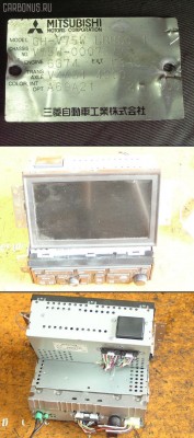

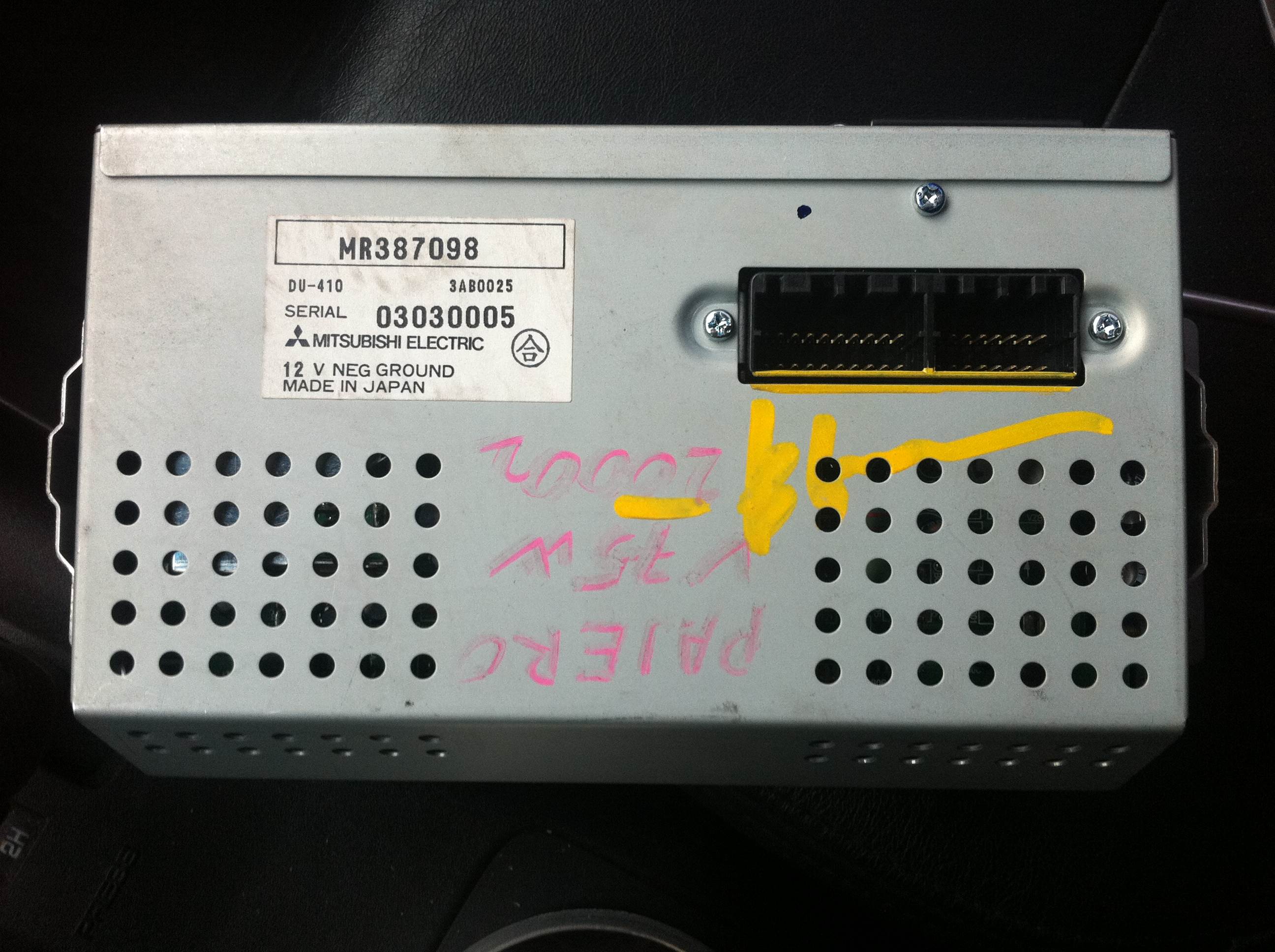

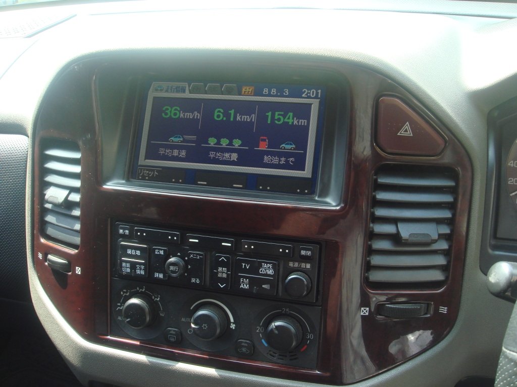

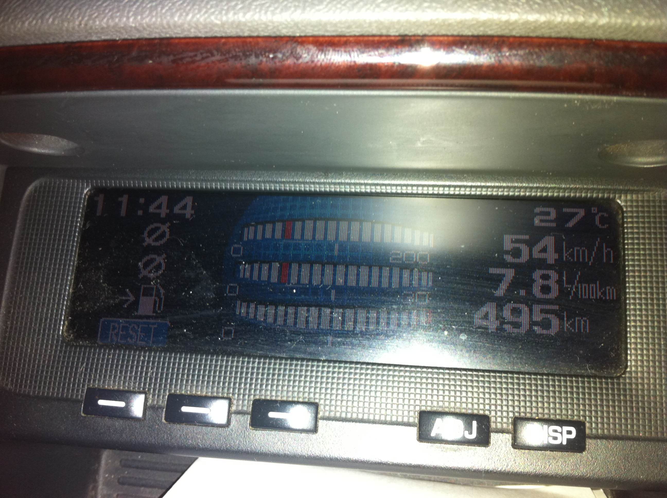

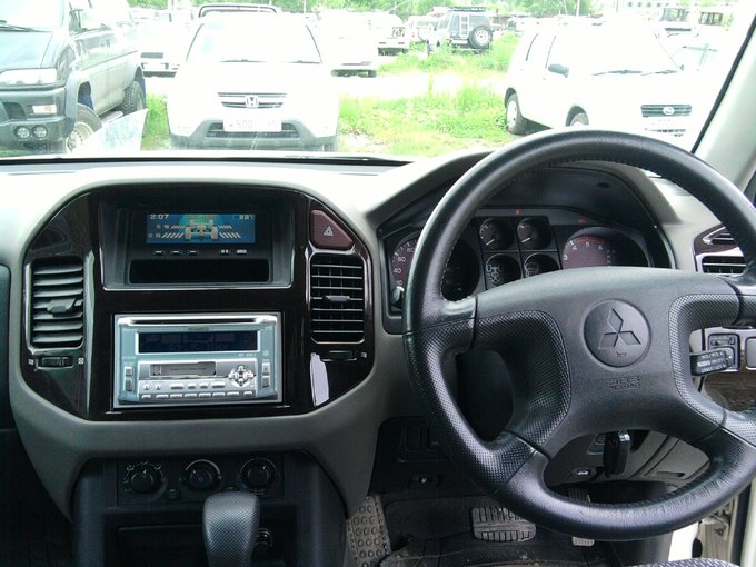

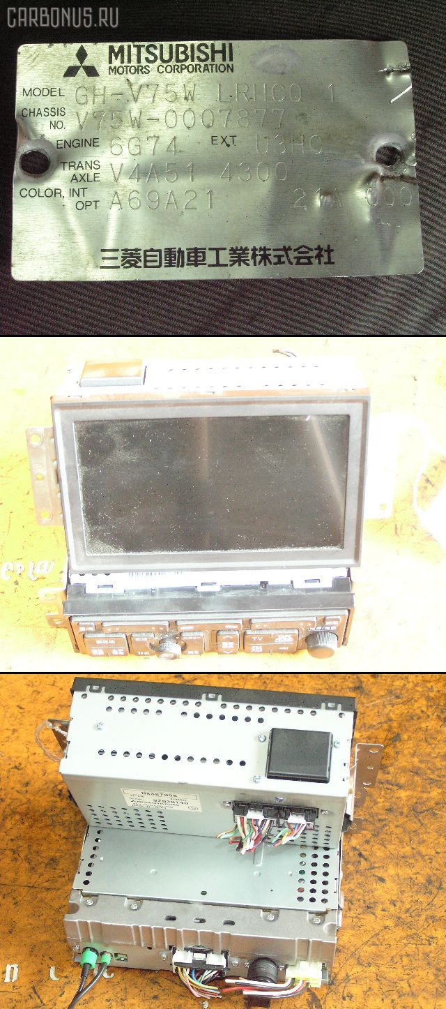

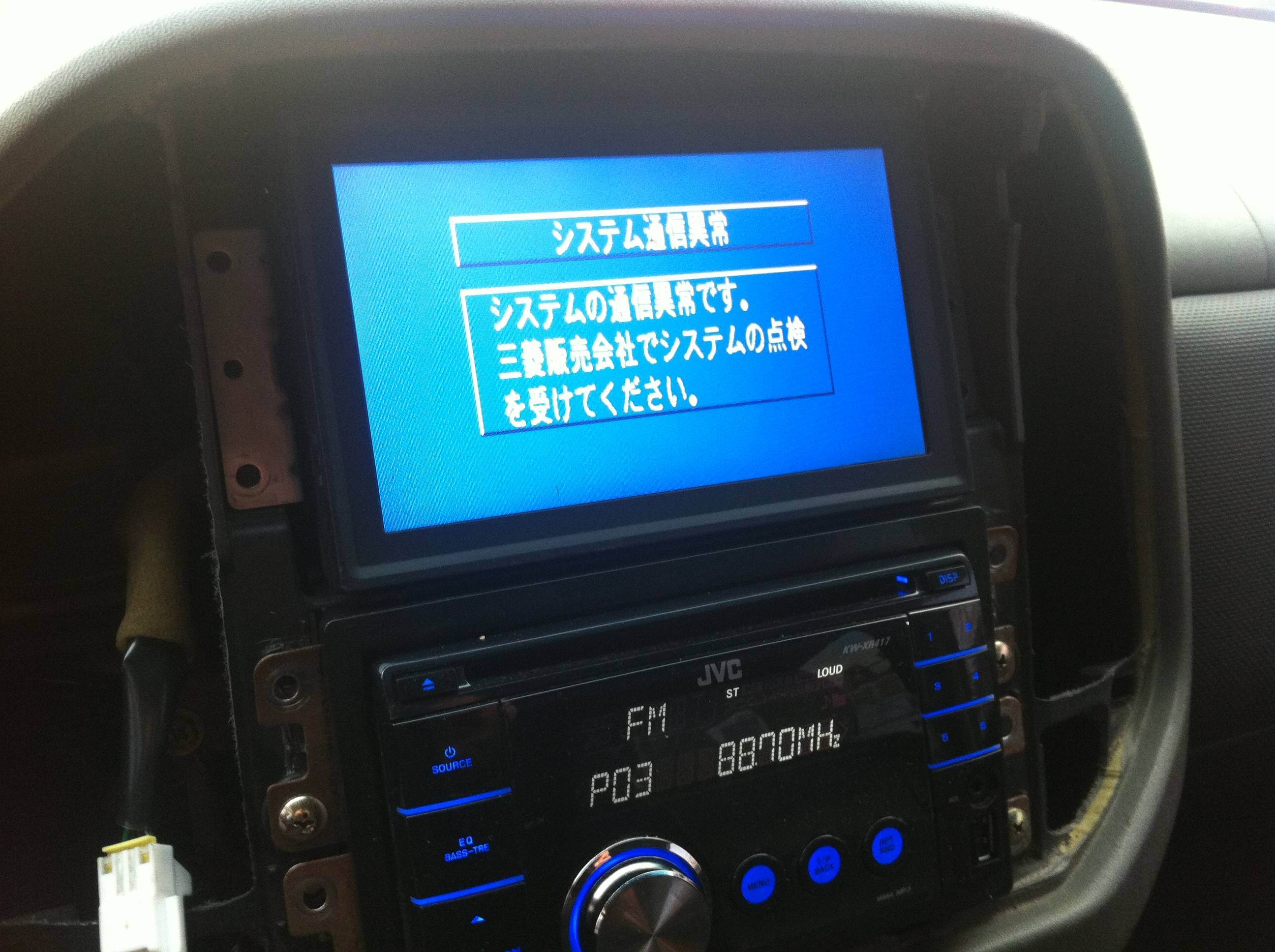

Товарищи друзья =) В общем приобрел по случаю комплект (мафон + монитор) большой
У меня стоял маленький 1 дин монитор. Фишки одинаковый, проводов разной количество на маленьком меньше чем на большом. При подключении большого вместо маленького - большой не работает.
Ребят помогите, куда копать, распиновка или че может кто сталкивался. Посоветуйте! Спасибо.

В общем разбирая в данном вопросе начинаю приходить к выводу, что от магнитофона штатного подходят провода к фишкам монитора, сращивать надо видать =( Может кто делал?

nippon писал(а):В общем разбирая в данном вопросе начинаю приходить к выводу, что от магнитофона штатного подходят провода к фишкам монитора, сращивать надо видать =( Может кто делал?
Ну что получилось или нет.А то тоже хочу большой монитор.На разборке есть от Шариота вместе с магнитофоном.

нужен ещё один блок навигации,без него не запустишь.Я себе ставил полный комплект(много минусов).

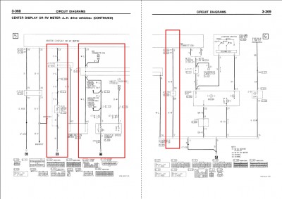

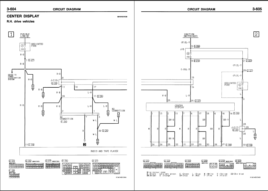

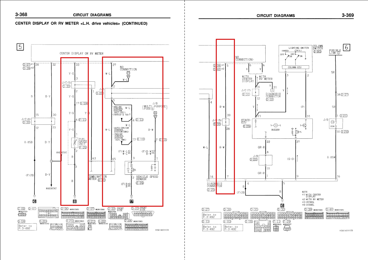

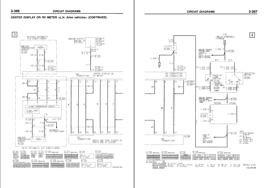

имеются все электросхемы, просмотрел и сделал вывод, что конектить нужно не только с магнитолой, а как писал _ ALEX_ еще и с видео(НАВИ)
ВЫВОД НАПРАШИВАЕТСЯ САМ: НЕ СТОИТ ОВЧИНКА ВЫДЕЛКИ((((((((
P.S. ну а если уж сделать, то получится, конечно, не плохо

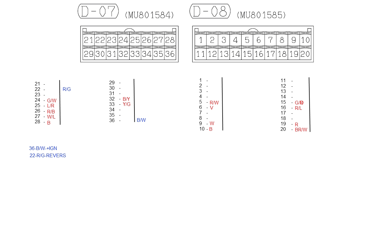

а схема подключения существует? или распиновка монитора?
+79510700700
valiok
Сообщения: 255
Зарегистрирован: 13 окт 2010, 13:16
Двигатель:: 3,0 дизель
Мой автомобиль(и):: AUDI Q7
Поблагодарили: 21 раз
Re: Замена монитора Pajero 3 маленький на большой! Нужна пом
Сообщение valiok »
все схемы имеются

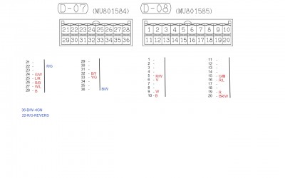

а как бы взглянуть на эти схемы ???? если конечно это не коммерческая тайна.....
+79510700700
valiok
Сообщения: 255
Сообщение valiok »
для начала так
