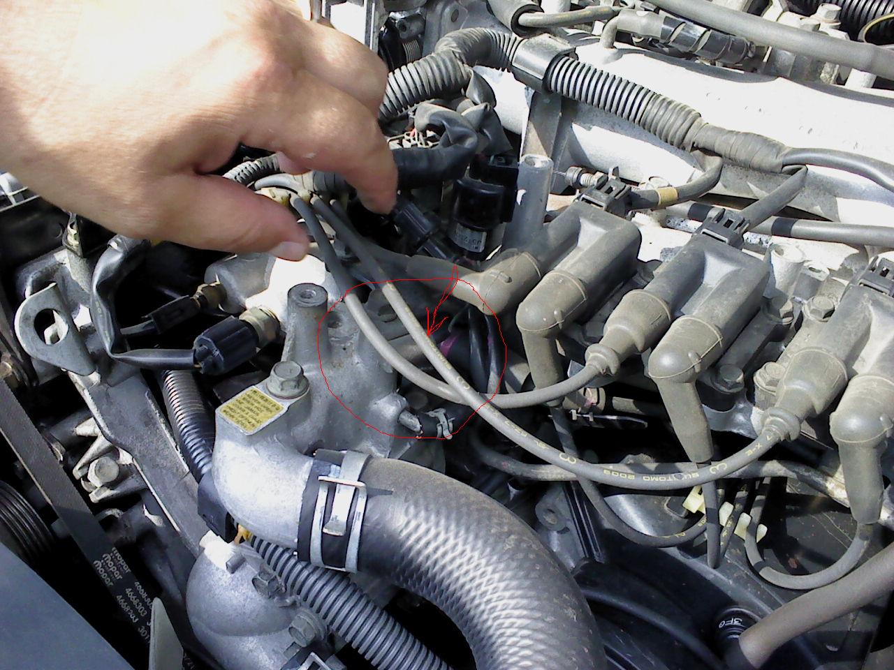

Подскажите что за конденсатор.
Сообщение morowec »

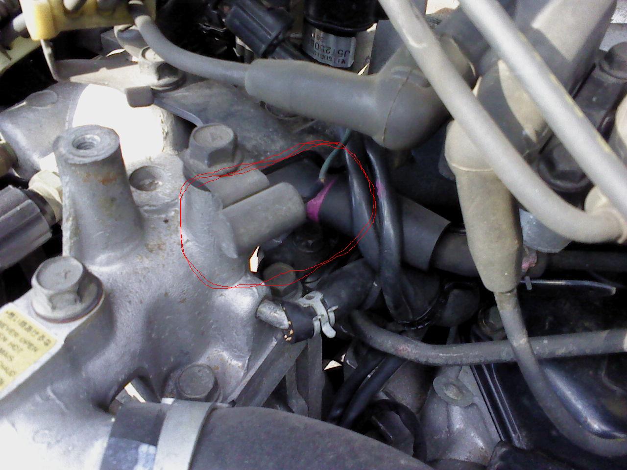

Что за конденсатор и какя его функция. Так как у меня просто висит провод, оторван и конденсатора нет.
Пджеро спорт 3.0 мех. 2000г.

А откуда он у тебя будет, если согласно заполненному профилю у тебя дизель... А картинки ты выложил бензинового 6G72.... :D
А кондёр этот просто фильтрующий от помех, создающихся в первичных обмотках катушек зажигания... Он одним выводом на массу прикручен, другим к плюсовому питающему проводу этих самых катушек.. он как раз и оборван у тебя..

Спасиба за ответ. Профиль справил, у меня бензин.

morowec писал(а):Спасиба за ответ. Профиль справил, у меня бензин.
Гдеж исправил -то... куда два цилиндра то потерял? ::-D: 6G72 должно быть.. :*VICTORY*:
